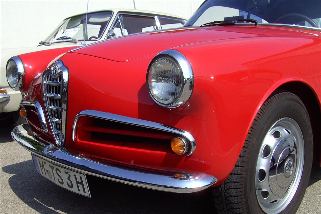

- kmk 063 (large).jpg (104.29 KiB) Viewed 459 times

endlich einmal ein schöner zeitloser Alfa
