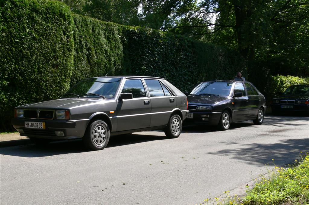

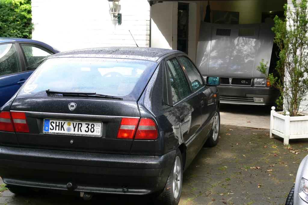

hallo
es gibt sogar noch delta 1 rostfrei.
unverbastelt, aber nur unter freunden.
- hamburg delta 1 07 024 (large).jpg (156.17 KiB) Viewed 569 times
- hamburg delta 1 07 001 (large).jpg (119.04 KiB) Viewed 569 times
Re: Kaufbewertung!!!
Dann nimm doch bitte mal die Kunsstsofflippe bei der Dachkante ab und stell hier Bilder rein.
Ob da alles so rostfrei ist
Etc.
Rostfreie Deltas (gerade rostanfälligen und oft sehr stark verrosteten Delta EVO II) gibt es eigentlich nicht...
Saluti!
Etc.
Saluti!
