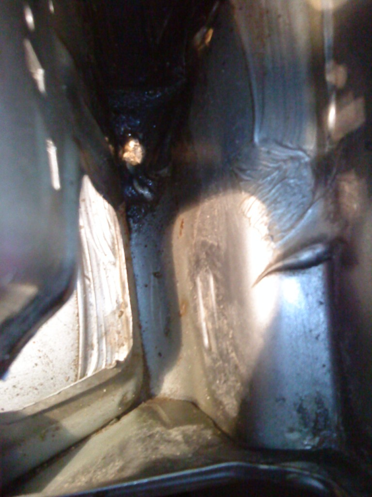

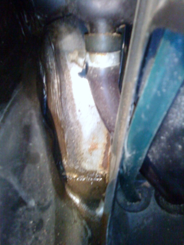

Questa sera ho avuto modo di iniziare a pulire bene i due scatolati.
Per iniziare con l'aiuto di un aspira polvere con tubo piccolo ho aspirato tutta la polvere e il fango che c'era all'interno.
Poi con l'aiuto di un cacciavite ho raschiato via tutto il fango secco,scoprendo che in entrambi i lati c'è un apertura piccola rettangolare che da sotto il paraurti: erano entrambe otturate dal fango.
Poi con un soffio di aria compressa ho tolto le ultime incrostazioni e ho ripassato l'aspirapolvere.
Fatto questo,ho lavato lo scatolato con un pennello lungo e acqua al meglio che ho potuto.
Il risultato lo potete vedere dalle foto.
LATO SINISTRO - FRONTE
LATO SINISTRO - DALL'ALTO
Le lamiere sono integre,solo quelle due piccole tracce di ruggine superficiale come potete vedere.
Al prossimo momento libero,applicherò un convertitore (ferox) su tutte le giunture dello scatolato.
- dsc00417.jpg (165.55 KiB) Visto 439 volte
- dsc00416.jpg (141.89 KiB) Visto 439 volte

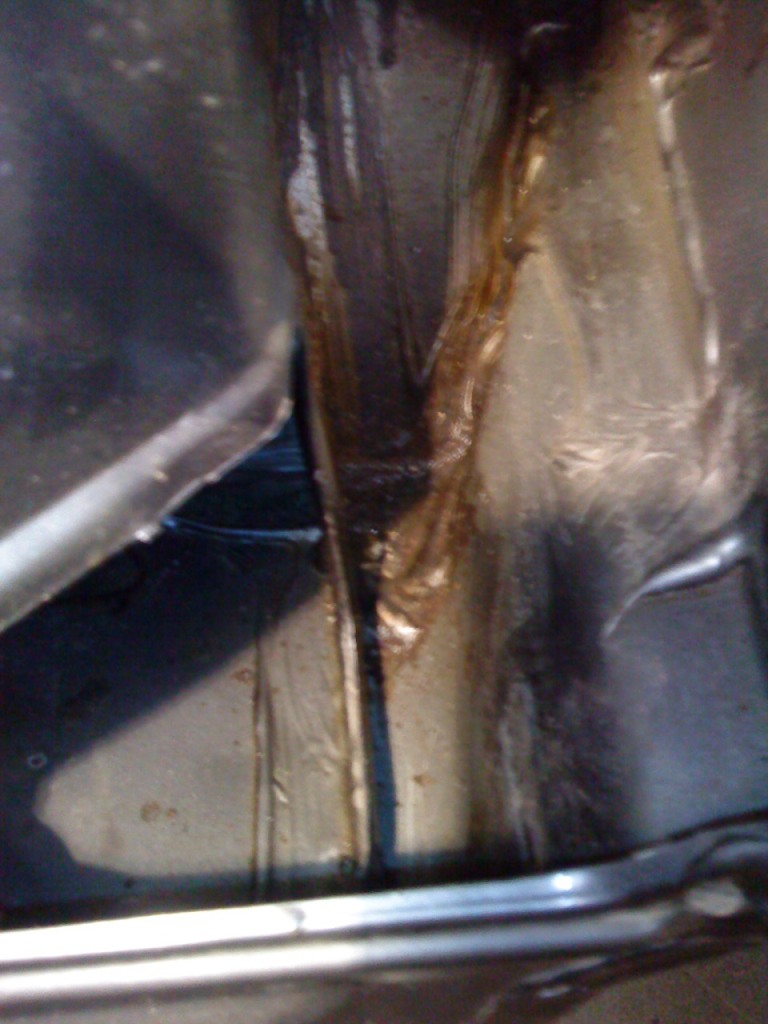

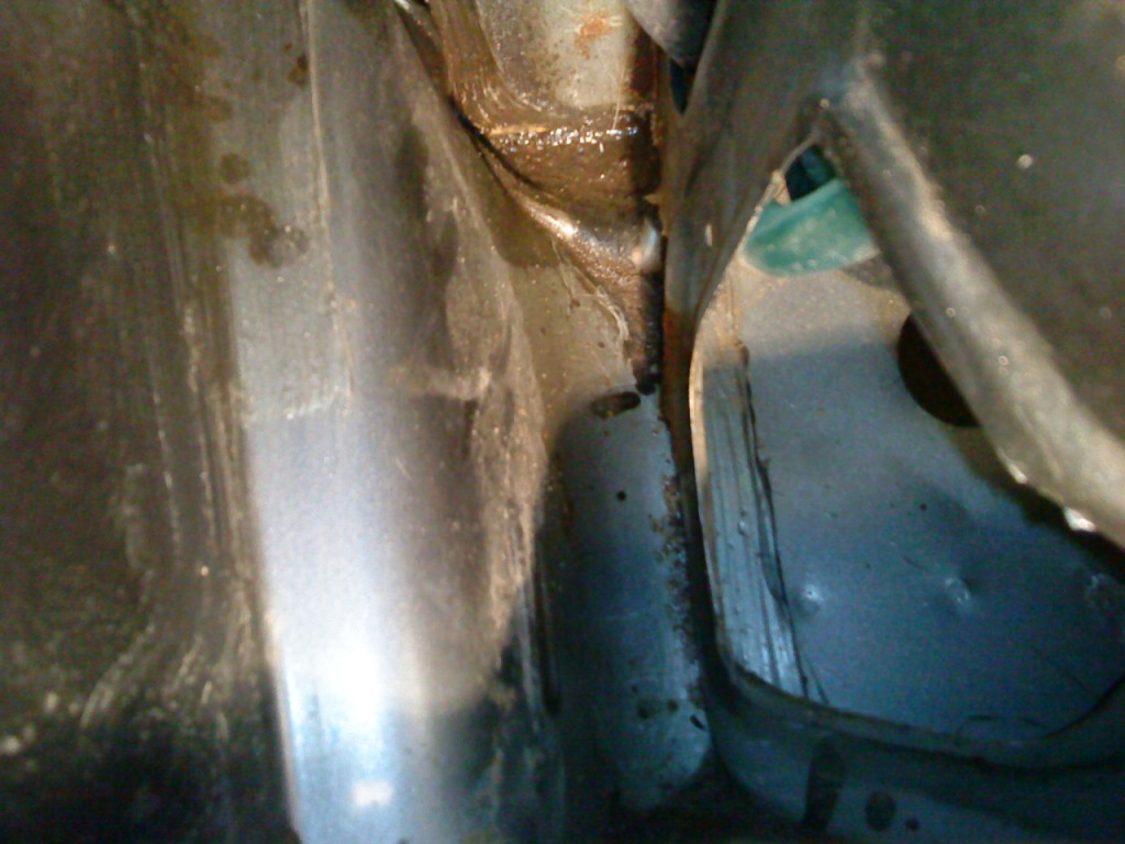

LATO DESTRO - FRONTE
LATO DESTRO - DALL'ALTO
Anche da questo lato il lamierato è integro e addirittura non c'è quasi traccia di nessuna ruggine,nemmeno superficiale.
Comunque anche da questa parte passerò il convertitore sulle giunzioni.
- dsc00419.jpg (159.7 KiB) Visto 439 volte
- dsc00418.jpg (156.01 KiB) Visto 439 volte
[/center][code]-

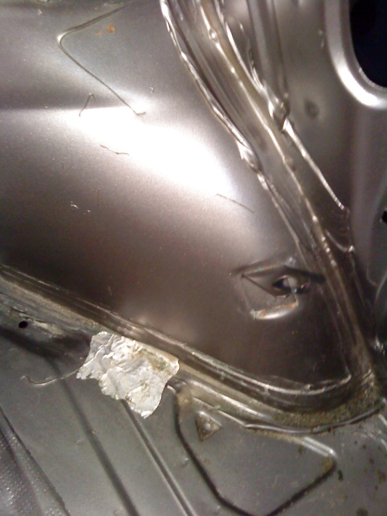

In questa foto si vede il famoso sfogo per l'acqua della vaschetta di cui mi parlavate.
E' perfettamente pulito e integro,come tutto il fondo del baule d'altronde.
Vedete quel foglio argentato?
quella carta tappa un foro(presente anche sull'altro lato e tappato anche di la).
La carta argentata con il tempo si è scollata,è rimasta solo li appoggiata.
In fase di rimontaggio tapperò quei due buchi con un apposita carta "catramata".Se Lancia li ha chiusi,significa che devono stare chiusi no?

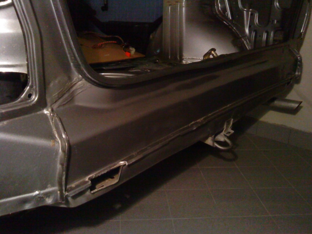

In questa foto invece di vede lo stato della scocca sotto il paraurti(dopo la pulizia ovviamente),credo possa stare cosi tranquillamente no?
- dsc00421.jpg (151.43 KiB) Visto 439 volte
- dsc00420.jpg (163.06 KiB) Visto 439 volte

Infine in questa foto si vede il fianco coperto sempre dal paraurti.
Anche questa zona sia a destra che a sinistra è in buone condizioni,era solo sporca di fango (come tutto il sottoscocca d'altronde).
Presenta solo qualche piccola traccia di ruggine nella giunzione tra un lamierato è l'altro,ma sempre una cosa superficiale.
Anche queste giunzioni le passerò con convertitore e poi verniciate.
- dsc00422.jpg (161.53 KiB) Visto 439 volte
[/center][code]Re: Ispezione lamierati interni vano baule
complimenti.....è così che si fa...
dopo smonta anche ruota ed ammortizzatore....ed ispeziona tutto il passaruota.....e pure la parte di duomo a contatto con l'ammortizzatore...(anche anteriore...che non è coperto dal paramalta in plastica)
