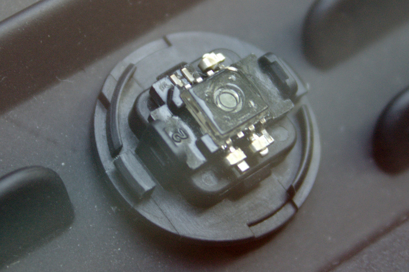

Stamani mio padre ha recuperato da uno sfascio il cappuccio proprio da una Lybra.
Prima di procedere al montaggio, una domanda: osservo che, oltre alle due fessure per gli incastri, è presente una "tacca" lungo il contorno, che rende il cappuccio "asimmetrico". Sapete dirmi se c'è pertanto un verso preferenziale di inserimento o è indifferente?
Grazie!
Grazie!
Daniele - fiat1100d
Lybra 1.8 LX berlina, 07/2003
Re: Cappuccio sensore irraggiamento
Mi rispondo da solo... Il verso c'è, in quanto c'è una tacchetta pure sulla parte "fissa" del sensore.
Il cappuccio fa un bello sforzo per inserirsi, quindi vien da credere che il precedente proprietario l'abbia rimosso volontariamente, forse per aumentare l'uscita di aria fresca dalle bocchette in quanto questo è l'effetto che ho riscontrato. Vedremo ora a cappuccio ripristinato come andranno le cose, sicuramente meglio!
In allegato c'è la foto del sensore: qualcuno può confermarmi che sia "sano"? Non vorrei che si fossero staccati eventuali componenti SMD fissati ai pin, ma ne dubito.
- sensore.jpg (193.45 KiB) Visto 280 volte
