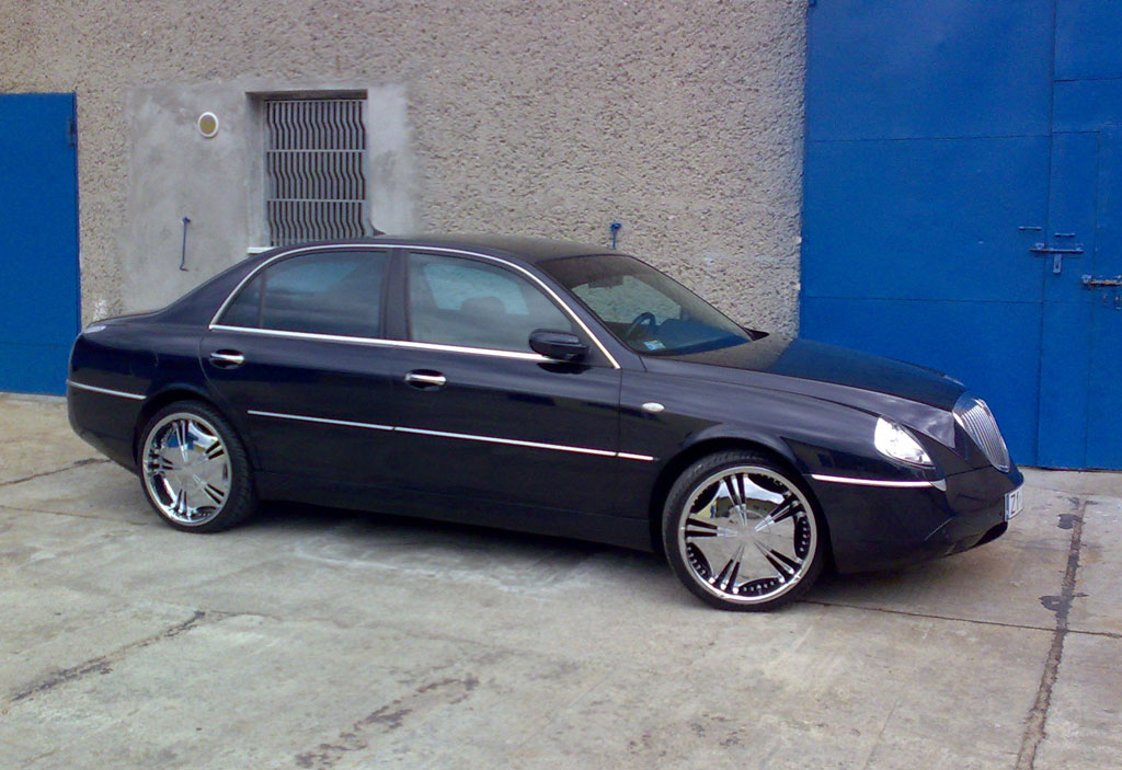

Re: ...und er läuft
Hallöchen Alcyon,
also, nicht zugelassen heißt in diesem Fall sicher "nur" das sie cht in den Fahrzeugpapieren eingetragen sind.
Das heißt aber natürlich nicht, das man sie nicht anbauen und per TÜV Abnahme+Eintragung anbauen und fahren darf.
In meinen Papieren sind auch die original 18"er nicht eingetragen, die gabs damals noch garnicht.
Wenn man Umrüstfelgen verbaut, ist das fast immer zwangsläufig mit einer Eintragung (Abnahme beim TÜV) in die Papiere verbunden.
Bei den 18" Felgen die es im Zubehör für den Thesis gibt, wird ein Gutachten mitgeliefert das bestätigt, das die Felge unter gewissen Auflagen, ohne Probleme am Thesis montiert werden darf.
Der TÜV Prüfer überprüft dann noch die Freigänigkeit der Räder und trägt diesen Felgensatz dann in deine Papiere ein.
Wenn du 20" Felgen mit einem Gutachten findest, ist auch das kein Problem diese einzutragen.
Es scheitert in diesem Fall aber wahrscheinlich daran das man keinen Reifen findet, der den nötigen Traglastindex aufweist, weil der Thesis relativ schwer ist und der Reifen dann sehr schmal wird.
Wenn das Rad insgesamt größer werden würde, müsste man zusätzlich den Tacho anpassen.
In deinen Papieren sind sicher die 17" Sportiva Felgen bereits ab Werk eingetragen, daher kann man diese ohne weitere Probleme anbauen und fahren.
Ob es Probleme mit der Haltbarkeit des Skyhook, oder der Achsaufhängung gibt sei mal dahingestellt.
Ganz gesund ist es bestimmt nicht.
Meine 19"er hab ich jetzt 3 Jahre (43000km - außer Winter) verbaut und bisher keine Probleme.
Fahr ruhig mal zum Reifenhändler (Point-s, Vergölst, oder ATU z.B.), die werden dir das nochmal ganz genau erklären.
Ich weiß nicht ob ich hier die Problematik verständlich rüber bringen kann.
Ciao, Ivo
Ciao, Ivo

Und das nachgerüstete Felgen dem Fahrzeug nicht schaden, steht in den dazugehörigen Gutachten.
Man sollte das nicht mehr komplizieren als nötig, auch wenn ich alle deine Argumente nachvollziehen kann.
erstmal geb ich dir voll und ganz recht bei allem was du schriebst.
Aber.
Vom Thesis wurden nicht einmal 20000 Stück gebaut, es gibt/gab nur 5 verschiedene Motorisierungen (2,4L Diesel/2,4L Benziner/2.0Turbo/3.0 & 3.2 Benziner).
Wenn man in größeren Dimensionen arbeiten würde, dann hätte es sich vielleicht auch gelohnt für die "schwachen" 2.4er Benziner eine andere Bremsanlage zu verbauen.
Das Leergewicht des Thesis variiert von 1760KG (2.4 Benzin) bis 1820KG (3.2Benzin+Diesel) als sind das gerade mal 60KG die kompensiert werden müssen.
Die max. zulässige Last auf der Vorderachse ist bei allen Varianten 1300KG, die max Zuladung ist ebenfalls bei allen 510KG.
Laut den technischen Infos die mir vorliegen, sind z.B. alle Bremsen gleich dimensioniert.
Mein Turbo stände ja hier auch nicht zur Diskussion, da ich ja vorher die putzigen 16"er orginal Felgen drauf hatte.
Das bei nem 75PS Punto ein anderes Bremssystem vorhanden ist als in nem 130PS(?) HGT würde ich auch erwarten.
Die technischen Änderungen an den verschiedenen Thesis sind quasi nicht existent, die Fahrwerke sind identisch, mal von kleineren technischen Updates, oder Verbesserungen abgesehen.
Viele Grüße, Ivo

Ciao Ivo,
ich kann natürlich nicht für den Thesis sprechen, deswegen habe ich mich ja allgemein gehalten. Es war ein Erklärungsversuch. Ich weiß von früher, dass es mit Fahrzeugen der FIAT-Gruppe und größeren Felgen und Reifen wirklich ein Spießrutenlauf war, während du für deutsche Autos alles Mögliche an Felgen und Reifen haben konntest, war das mit den FIAT- und Lancia-Modellen immer ein Problem. Aber das hat halt etwas mit der Mentalität von FIAT in Italien zu tun gehabt.
I.d.R. verändert ein Durchschnittsitaliener nicht sein Auto und große Reifen und Felgen bedeuteten Mehrkosten, für die ein "Normal-Italiener" über viele Jahrzehnte kein Verständnis hatte. Dann kommt auch eine gewisse fehlende Ordnung, die dann auch sich darin äußert, dass dann völlig unverständliche Dinge passieren, wie Felgen, die passen könnten, nicht erlaubt sind, solche, die eigentlich nur ein Hersteller eingetragen bekommt, montiert sind.
Zum Punto. Ich bezog mich nicht auf den 75er Punto, sondern zwei Mal auf 130 bzw. 95 PS. Der Punto 2 mit 130 PS hatte die gleichen Felgen wie der Punto 2 Restyling mit 95 PS, aber beim HGT Restyling mussten andere Felgen benutzt werden, weil gegenüber den PII HGT die Bremsscheiben kleiner waren und vor allem kleinere Bremsättel vorne (bei der Restyling-Version ist ESP serienmäßig). Das klingt verrückt, ist aber so. Einer, der seinen HGT vor Juli 2003 kaufte, konnte sich zur Not auch die Felgen vom Sporting für den Winter bestellen, der mit dem HGT II nicht. Der Unterschied ist wirklich gering, die Felgen fast identisch, aber eben nur fast, damit die wirklich passen.
Das ist eigentlich ein enormer Aufwand, weil man eigentlich für den HGT II eigene Felgen herstellen musste, aber die technische Notwendigkeit hat das verursacht.
Tanti saluti
Bernardo

Hallo Bernardo,
vielen Dank für die Klarstellung.
Ich beziehe mich da natürlich auf die deutschen Vorschriften, Rechte und Möglichkeiten.
Das heißt am Beispiel deines Punto HGT, wenn du ein paar Felgen (egal welche Größe) findest, die die nötige Festigkeit haben und die Spurbreite nicht um mehr als 2% verändern darauf Reifen montierst die die nötige Traglast haben, freigängig sind und keinen höheren Abrollumfang haben, kannst du sie in deinen Fahrzeugschein eintragen lassen.
Ob das nun 13"er sind die geradeso über die Bremssättel passen, oder 20"er mit nem dünnen Gummiring als Reifen.
Ich weiß das es nicht in allen Ländern möglich ist konstruktive Veränderungen am Fahrzeug vorzunehmen.
Hier sollte es sogar ausreichen wenn man eine Kopie eines Thesis Fahrzeugbrief mit eingetragenen Centenario als Nachweis für die Zulassungsfähigkeit dieser Felgen mit zum TÜV nimmt.
Ciao Ivo
