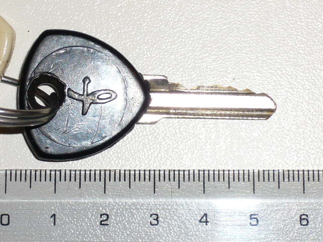

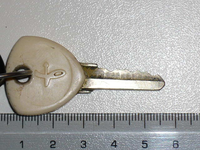

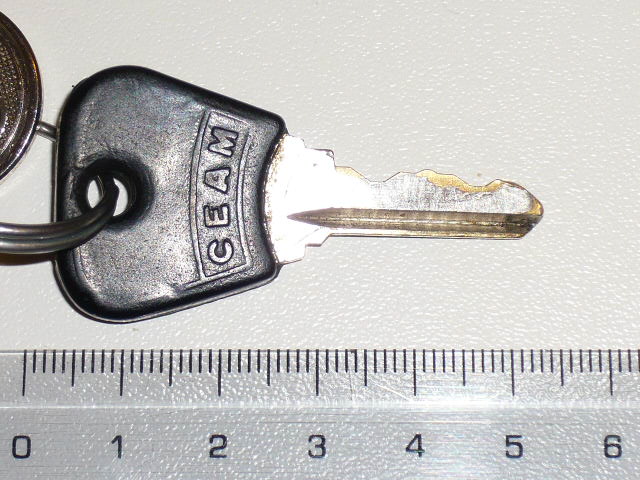

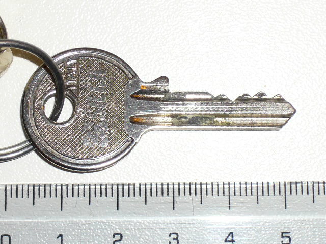

per meglio dettagliare quanto sopra, allego le foto delle mie chiavi. Pregherei chi ne sa di più di dirmi se sono riconducibili ad una serie Appia precisa (io voto seconda serie per la chiave CEAM con impugnatura nera e terza serie tutte le altre)
