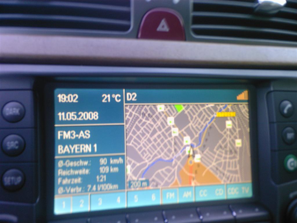

- fotos-0057 (large).jpg (73.04 KiB) Viewed 504 times

Hallo Mikele,
Ich bewundere immer wieder deine Durchschnittsverbräuche in Verbindung mit der Durchschnittsgeschwindigkeit.
Wie machst du das bloß ?
Ich wusste gar nicht dass das Connect einstellige Zahlen anzeigen kann (:D

Hallo Mikele,
bei dir wird im Display der Durchschnittsverbauch angezeigt. Bei mir nur die Durchschnittskilometer. Kann man das irgendwo einstellen?
Gruß Tom
Mal abgesehen davon, Linse hat schon recht, einstelliger Verbrauch ? Coole Sache!!!!

Auf der rechten Lenkradseite sind drei Schalttasten, die unterste nach innen ziehen, dann wechselt die Anzeige.
1 Stellige Verbräuche bekomme ich bei sehr guten Randbedingungen auch hin, allerdings nicht so tief. Ich liege da dann bei ca. 8,5 l aufwärts. Bin aber damit auch sehr zufrieden. Bei normaler Fahrweise Autobahn und Stadteinfarht wie heute komme ich dann auch 10,5 - 11,5 l. Wenn ich stramm fahre dann max. 12,5 l. Mehr habe ich noch nie gebraucht.
