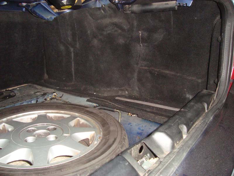

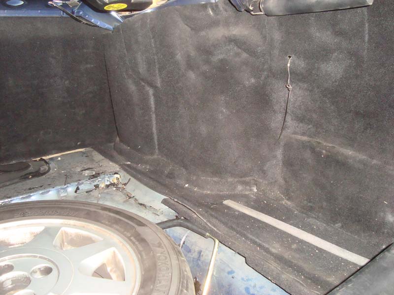

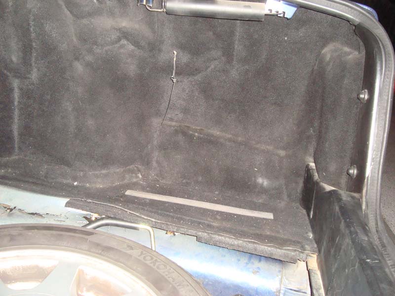

Il fatto che il portafusibili/relé si trovasse nel bagagliaio l'avevo più o meno intuito, ma purtroppo nella mia Thema non riesco a trovarlo. Comprendendo che sia piuttosto impegnativo fare e postare le foto che ho richiesto, allora ho pensato di postare le foto della mia Thema, sperando che qualcuno possa indicarmi dov'è l'anomalia nel mio bagagliaio, sempre premettendo che è solo da pochi giorni che posseggo una Thema, mai avuto prima, e che per altro è ferma in attesa dell'imminente assicurazione necessaria per poterla muovere.
Grazie a tutti.
Filiberto
Grazie a tutti.
Filiberto
- vano3.jpg (79.54 KiB) Visto 437 volte
- vano2.jpg (82.35 KiB) Visto 437 volte
- vano1.jpg (83.04 KiB) Visto 437 volte

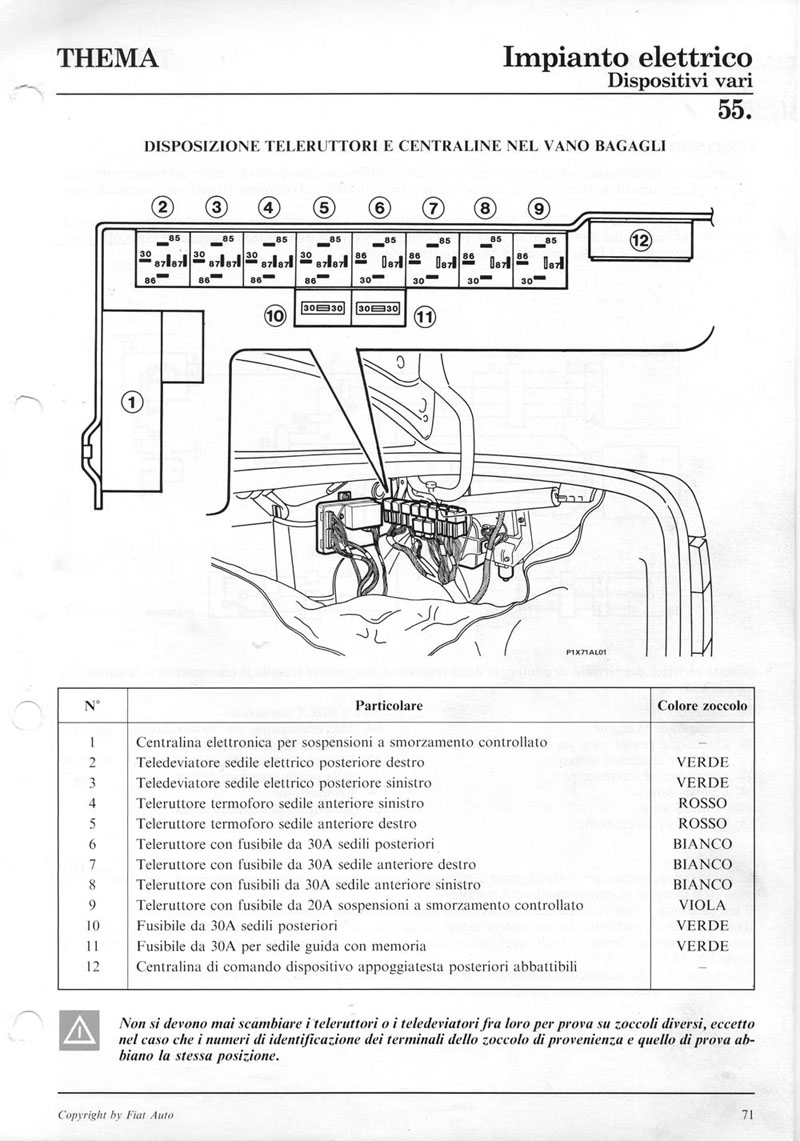

Vi metto le immagini di dove si trovano nel baule i fusibili e teleruttori nella seconda serie e cosa servono.
- 2.jpg (174.74 KiB) Visto 436 volte
- 1.jpg (170.48 KiB) Visto 436 volte

ciao filiberto, proprio come indicato dalle foto di ffrank, i fusibili si torvano sotto la moquette lato destro.
sollevala.
sollevala.
