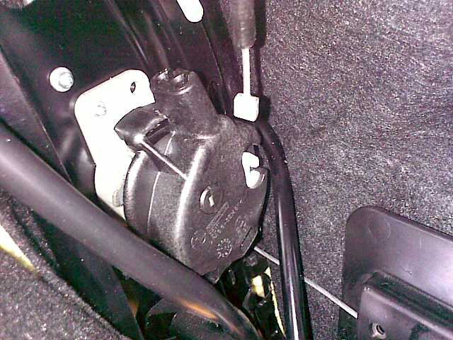

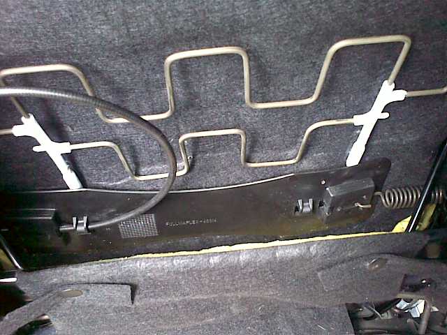

Marco ci sono riuscito lo stesso a sistemare il sedile anche senza le foto, però io le ho fatte e ora le posto per altri utenti che ne possano avere bisogno
Spero di essere stato chiaro...
Per smontare lo schienale dovete fare leva piano piano sulle prime 2 leve in basso poi appena sganciate bisogna fare leva in alto sulle altre 2 sopra
Dopo aver sganciato quelli in basso bisogna sganciare quelli in alto all'altezza del tavolino tirando lo schienale verso il basso
Quando ho tolto lo schienale in plastica questo è quello che ho visto
Il cavo era sganciato dal supporto in plastica che va fissato al telaio del sedile
Il cavo va fissato quà con il supporto in plastica
Il supporto in plastica è questo (scusa MarcoMi ti hopreso in prestito l'immagine)
Avendo il supportino in plastica rotto ho deciso di fare una modifica con del filo di ferro per fissare il cavo
Et voilà il gioco è fatto... la regolazione lombare funziona perfettamente
L'altro caso che non fa funzionare la regolazione lombare è la molla che si sgancia dalla sede
Se avete bisogno chiedete pure
