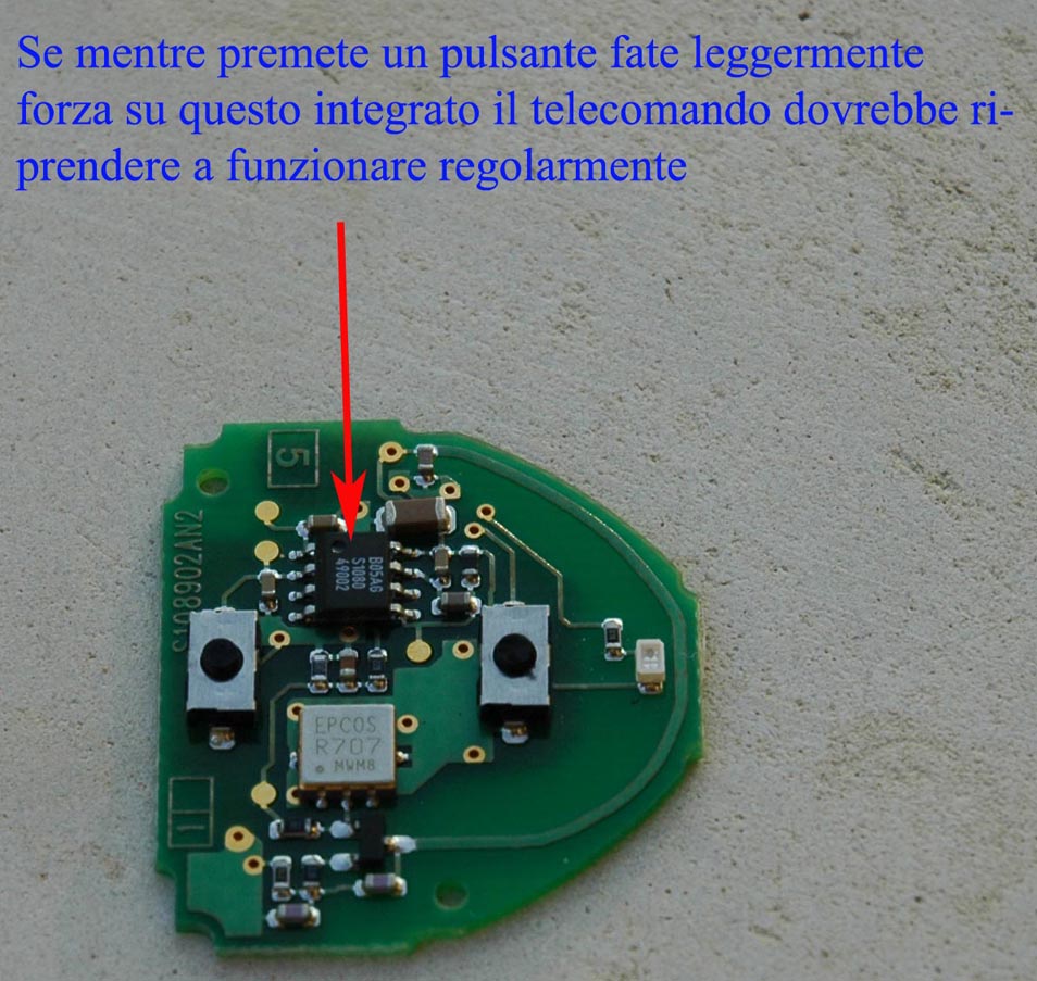

Questa è la chiave a scudo nota i pulsanti come sono schiacciati, peccato che nn ho la foto con i pulsanti nuovi.

Stesso difetto cambiavo una pila al mese
trova un bravo saldatore da quando ho scoperto che era quell' integrato della foto la pila sta li da 8 mesi e da 20 metri apro la leona.........yesss

Che poi io nn cio mai capito niente perchè bisogna premere l'integrato mica quello è un pulsante?

lo devi premere perchè le saldature sono passate a miglior vita....allora se premendolo funziona tutto ok,l'ideale e ripassarle con un saldatore a punta fine...

Puoi dirmi qualcosa in più su questa Rs di Milano (indirizzo, mail o quant'altro) oppure dimmi dove li hai riparato tu. E' un anno che ho questo problema, ho rifatto le saldature, cambiato pile ma funziona a singhiozzo. Se mi dai più informazioni su questi riparatori glielo posso anche spedire il telecomando.
