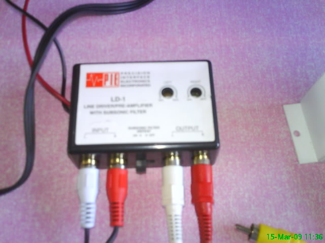

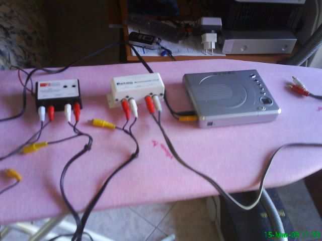

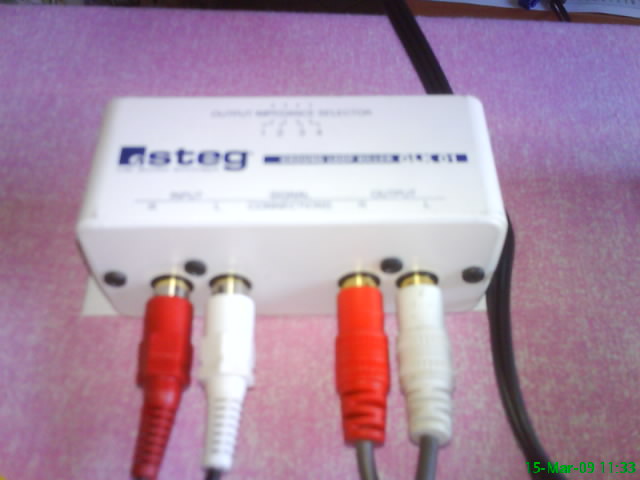

Se ho eseguito la procedura giusta ci sono le foto?, comunque il separatore io l'ho pagato caro!!!!90,00 euro però credo sia uno dei migliori; sul mercato ne trovi di buoni a minor costo;
l'ampli tuo non lo vedo giusto, perchè hai l'uscita o entrata a covo nurmale, quindi sicuramente devi modificare qualcosa, sempre che sia possibile??! quello della foto (mio) invece ha l'ingresso e l'uscita in RCA quindi in tre secondi lo installi, l'ho pagato 40,00 euro compreso di spedizione;
Io poi ho ovviato a tutti i problemi prendendo la "corrente" dall'accendisigari cosicchè quando spengo l'auto tutto si spegne e viceversa, visto che anche da fermo dopo un certo tempo la macchina comunque si spegne per il risparmio energia!!!!

P.S. Quello tutto bianco è il separatore di Massa!!!

ci credo che il separatore di masse l'hai pagato caro, in effetti è uno dei migliori, quello viene usato negli impianti da gara (tipo il mio) quando hai diversi amplificatori che ognuno di loro può tirar dentro disturbi del genere, però quel tipo di separatore di masse è sì costoso, però non varia assolutamente per niente l'audio nè a livello di volume e nè a livello di suono, mentre quelli più economici, variano un pò il volume ed anche la qualità audio.
Ofdrive quell'amplificatore che hai mostrato tu non và ASSOLUTAMENTE bene, perchè quello è un vero e proprio amplificatore audio dove ci entri in preamplificazione (cioè con segnale bassissimo) ed esce un segnale amplificato da collegarci degli altoparlanti, mentre quello che serve a te è solo un variatore di impedenza del segnale preamplificato, cioè questo non fà altro che aumentarti il segnale in ingresso verso una sorgete già amplificata.
Da quanto ne sò di quegli oggetti lì se ne trovano pochissimi e quello l'ho scoperto io da un mio fornitore ed arriva dall'America.
Saluti Antonio Mo

Grazie Antonio... Mi puoi dare qualche riferimento in più per il "variatore di impedenza del segnale preamplificato" (marca, modello, negozio, ...)? ...se puoi indicami il nome in inglese così lo posso cercare sui siti americani... Grazie

non mi ricordo il nome della ditta Americana che costruisce questi apparecchi, però ricordo che avevo guardato sul loro sito e non scrivevano i prezzi, però se vuoi puoi contattare Bortesi 0522 973037 e digli pure che ti ho detto che ti serve un LD 01 ed il prezzo dovrebbe essere lo stesso che ti ha scritto Illy compresa la spedizione, molti di questo forum si sono rivolti direttamente a lui che è l'importatore ufficiale.
