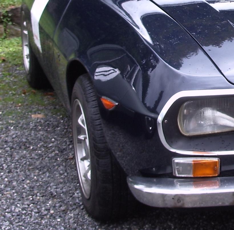

Io sulla scocca II serie (FSZ1600) avevo i 165/70x14 su dei Campagnolo "ragno" da 6 pollici di canale.
Come rapporto mi trovavo bene, ma in accelerazione mi scappava via, onde passai ai 186/60x14 con tutte le riserve ed i rischi ben noti.
In ogni caso volevo segnalare che già i 165 sporgevano decisamente dai passaruota anteriori...
Se serve allego foto.

- 165-70x14 su campagnolo.jpg (79.78 KiB) Visto 817 volte

Come detto, attualmente monto i 165 su Cromodora da 14 e già davanti come sporgenza siamo al limite...dietro ce n'è ancora.

se si guarda ponendosi sulla verticale dei parafanghi anteriori GIA' il cerchio (se cromodora 6J 14) sporge dal profilo.
giova a questo punto il rimando ad uno dei più trattati argomenti del forum, basta un cerca , ed al sito di Peo nella sez cerchi
quindi già la gomma standard 165/80 14 così montata porterebbe:S al di fuori delle maglie della legge
