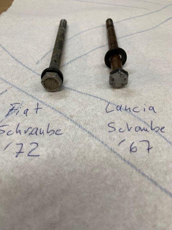

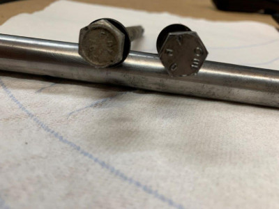

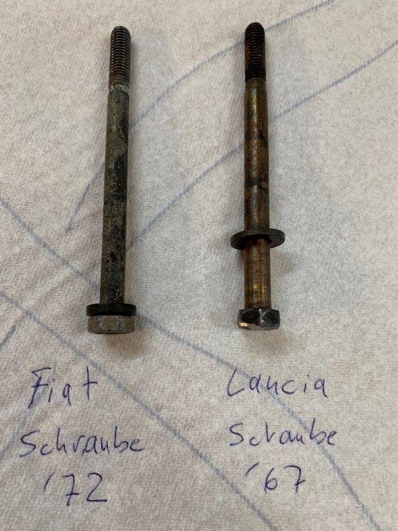

Nur paar Anmerkung zu deinen ganzen Annahmen.
FIAT Schrauben und Lancia Schrauben habe beide Festigkeitsklasse 10 ; d.h. 1000N/mm²
Zugfestigkeit. Streckgrenze ist nicht angegeben bzw. nicht auf den Schrauben ersichtlich.
Auf den FIAT Schrauben findet man darüber hinaus auch " FIAT" als Prägung.
Die von Lancia haben auch eine Kupferbeschichtung, die von Fiat nicht.
