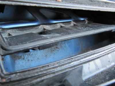

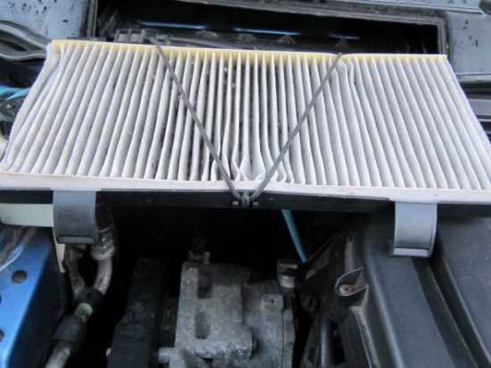

Pollenfilter met zijn "elastiek"

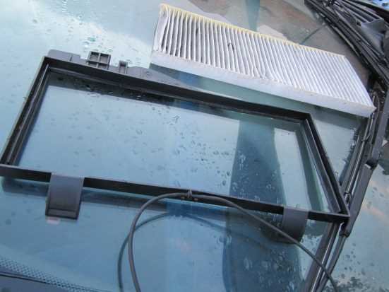

Kader met elastiek + pollenfilter

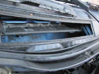

Houder voor het kader onder de paravan.  Tegen het schutbord / carrosserie geschroefd
IMG_1667 2.JPG (21.04 KiB) Viewed 1483 times
IMG_1669 2.JPG (24.24 KiB) Viewed 1483 times

Bedankt voor de uitleg en de duidelijke foto's! Nu weet ik hoe het er uit moet zien.
