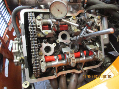

.. und der Kopf den Ali zeigt (der Recht hat ;) ) gehört zu einem 818.303 Motor - die größeren Einlassventile erkennt man nicht nur am Sitzwinkel, sondern auch daran das die Ventilteller brennraumseitig nicht eben sind...
Christian
Christian

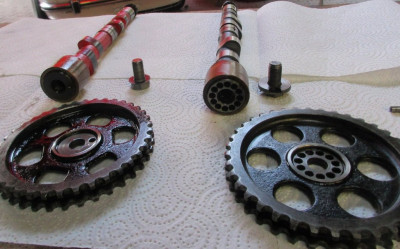

und hatten denn die 818140 nicht Nockenwellen mit Feinverstellung ?
Re: 73er Fulvia Coupe mit 818.303 Motorblock und 818.140 Zylinderkopf
... ja. Und soweit ich weiss, ist die Einstellmöglichkeit in der Nockenwelle ohnehin nie verschwunden.
Aber irgendwann zwischen Ende 1971 und 1972 verschwanden die Löcher in den Nockenwellenrädern und damit die Einstellmöglichkeit. Man kann sich also ältere Kettenräder mit Löchern besorgen (Vorsicht Verschleiß) und kann dann auch bei den letzt-gebauten Fulvias wieder einstellen.
Gruß, Christian
Gruß, Christian
Doch,ist sie. Es gab in den späteren Nockenwellen (links) nur noch eine Bohrung. Die früheren Nockenwellenrädern mit Nonius-Bohrungen passen aber, wie Christian schon schrieb. Ist halt eine Guduldsprüfung mit viel Messerei.. Gruß, Ali

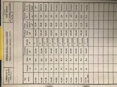

D.h. auch der Bezug des Volumen der Köpfe ist nicht ganz klar, da hier vom Kammervolumen gesprochen wird.
Da ich Kolben von verschiedenen alten Motoren habe und auch da und das ist auch bekannt, Kolben mit unterschiedlichen
Wölbungen typentsprechend verbaut sind ist wohl auch durch die Nachmessung ( Auslitern ) von Ali davon auszugehen
dass die Köpfe selbst keinen Unterschied hergeben.
Geometrisch habe ich mir auch einen 140er Kopf und einen 302er Kopf angeschaut und die Tiefe der Kugel sowie den messbaren
Durchmesser an der Dichtfläche vermessen. Auch da war kein signifikanter Unterschied festzustellen.
So hoffe das jetzt alle zufrieden sind.
Gruß Andreas
