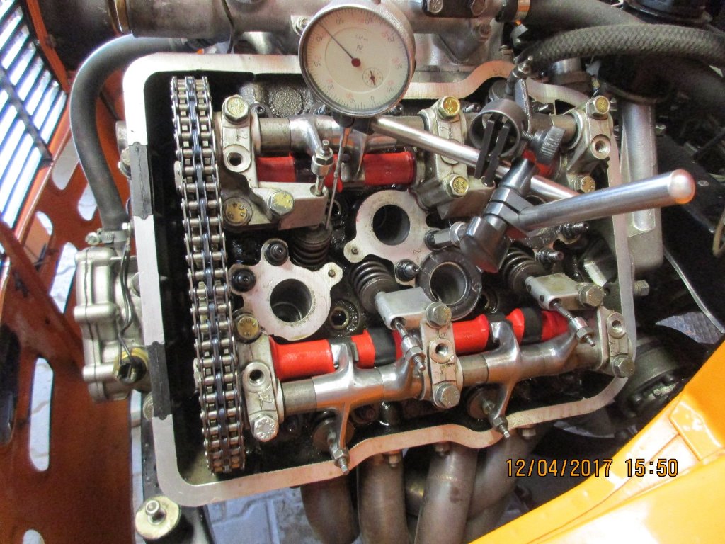

.. und der Kopf den Ali zeigt (der Recht hat ;) ) gehört zu einem 818.303 Motor - die größeren Einlassventile erkennt man nicht nur am Sitzwinkel, sondern auch daran das die Ventilteller brennraumseitig nicht eben sind...
Christian
Christian

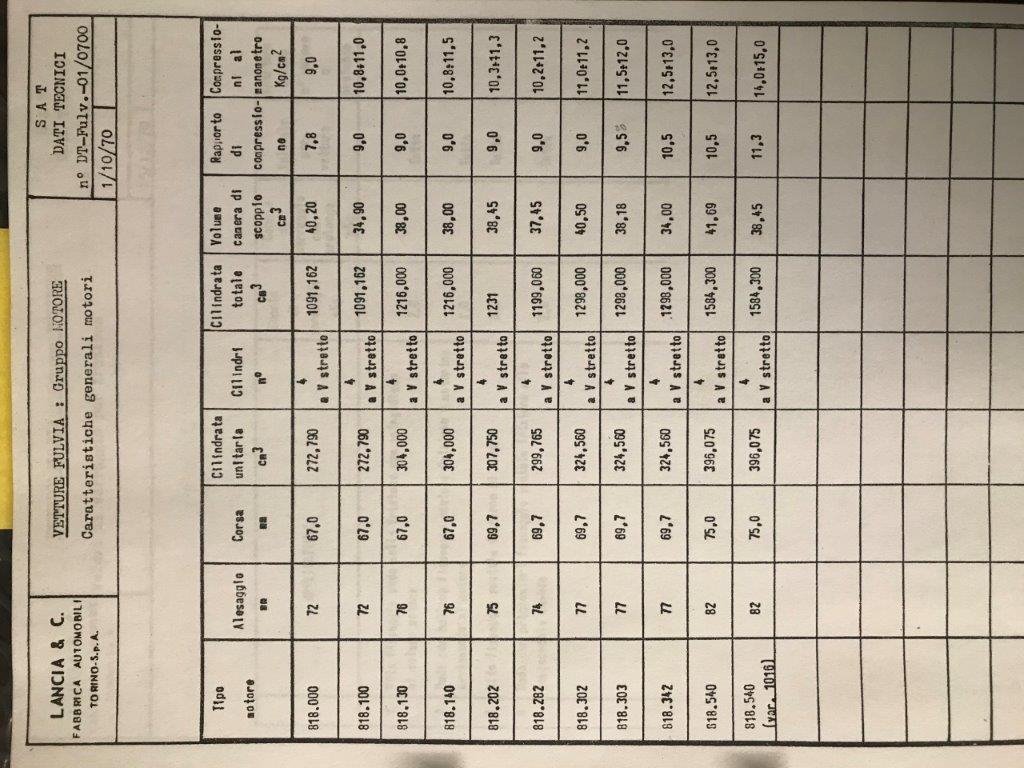

Also habe jetzt die Seite zu den Motordaten mal raus gesucht. Allerdings wird hier vom Motortyp gesprochen.
D.h. auch der Bezug des Volumen der Köpfe ist nicht ganz klar, da hier vom Kammervolumen gesprochen wird.
Da ich Kolben von verschiedenen alten Motoren habe und auch da und das ist auch bekannt, Kolben mit unterschiedlichen
Wölbungen typentsprechend verbaut sind ist wohl auch durch die Nachmessung ( Auslitern ) von Ali davon auszugehen
dass die Köpfe selbst keinen Unterschied hergeben.
Geometrisch habe ich mir auch einen 140er Kopf und einen 302er Kopf angeschaut und die Tiefe der Kugel sowie den messbaren
Durchmesser an der Dichtfläche vermessen. Auch da war kein signifikanter Unterschied festzustellen.
So hoffe das jetzt alle zufrieden sind.
Gruß Andreas
