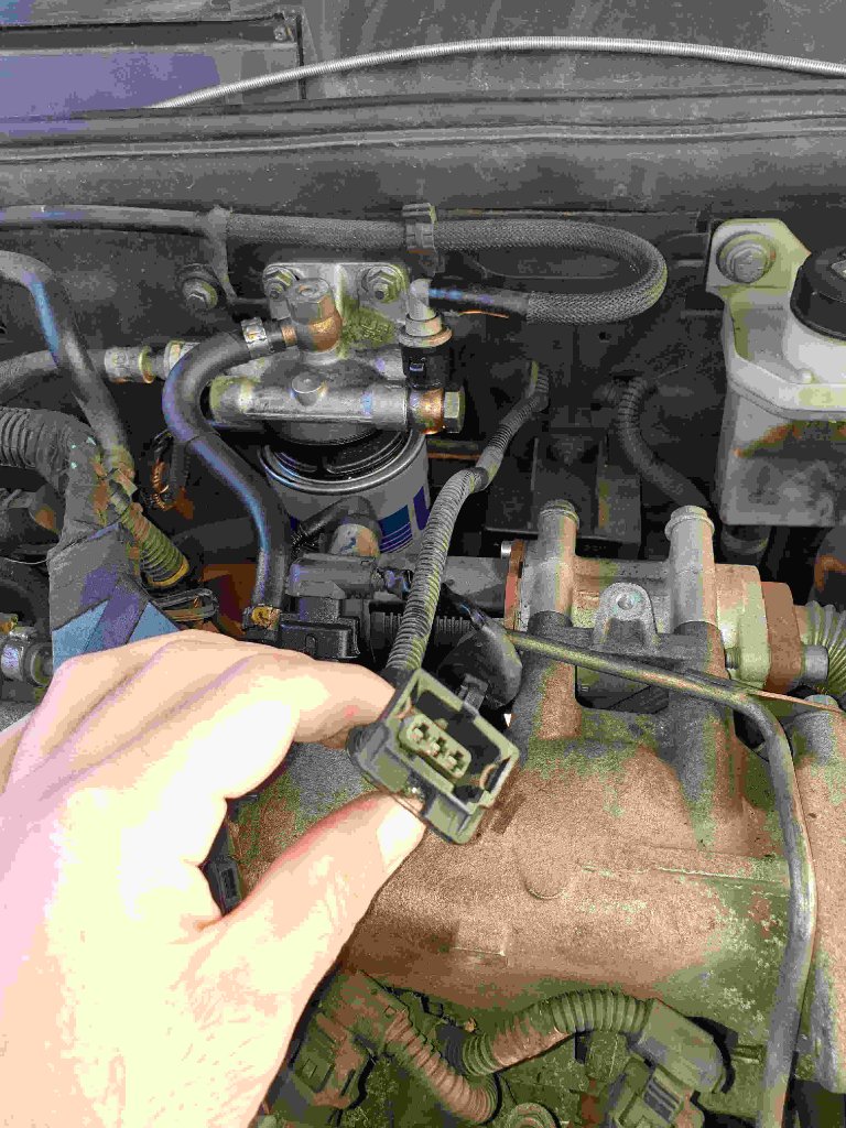

3. Mentre pulivamo tutto abbiamo trovato lo spinotto in foto penzolante verso il basso. A cosa serve?

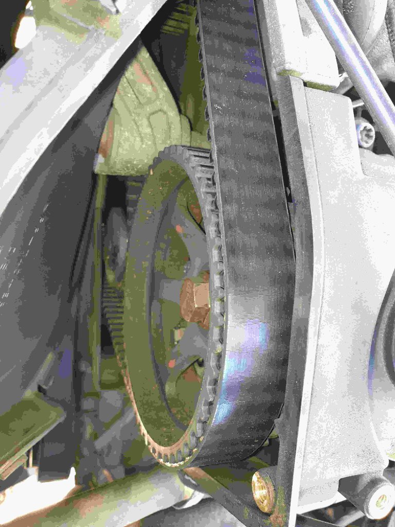

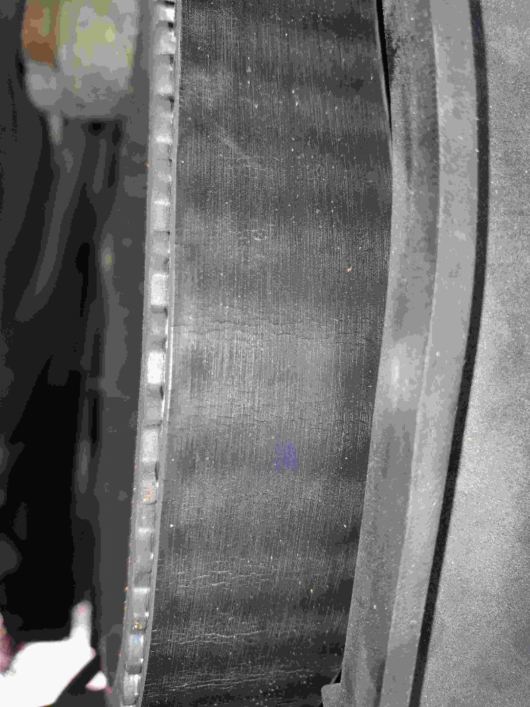

4. Nella altre due foto c'è la cinghia di trasmissione. Siccome non so quando è stata sostituita, secondo voi a che stato si trova? È da cambiare urgentemente oppure ho un po' di tempo?

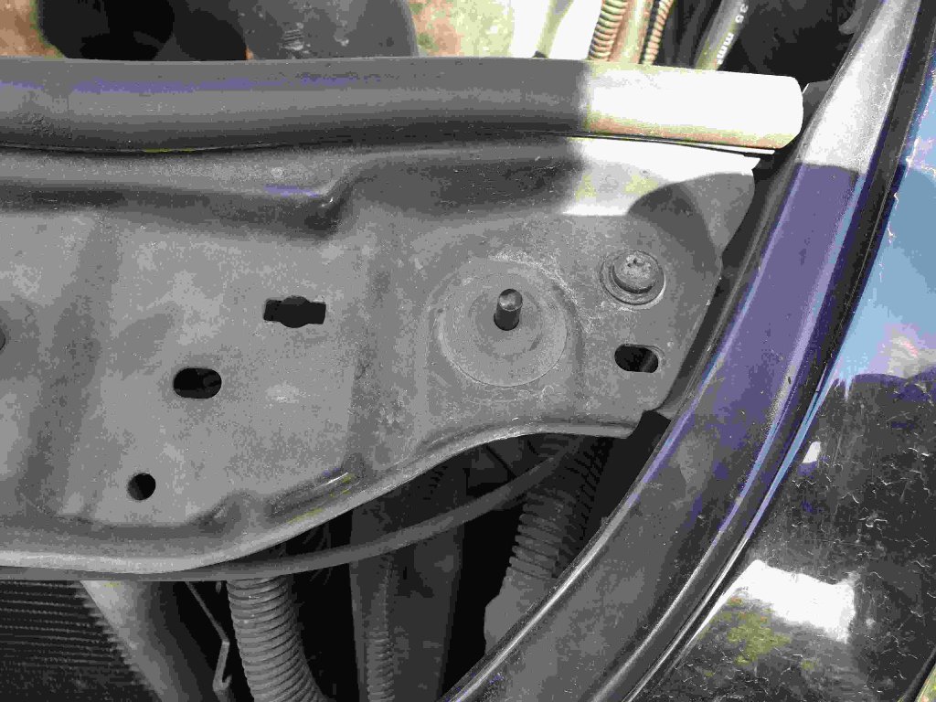

5. Questa è più una curiosità. Quel pulsantino nella quarta foto a che diavolo serve???

Lo spinotto e' quello che va collegato al segnalatore di presenza acqua sotto al filtro gasolio,probabilmente e' stato eliminato.
Prima cosa che farei io il prima possibile sostituire la distribuzione,quella cinghia e' vecchia e screpolatissima se dovesse mai cedere ti fa un disastro.

Lo spinotto che si attacca sotto il filtro gasolio doveva darmelo il ricambista col filtro nuovo o è una cosa che devo avere io e spostare di volta in volta?
Ribadisco la richiesta del pulsantino del cofano: a che serve??

Mi associo a Warner.,sostituisci tutto il kit distribuzione al più presto.,compresa la polyfive e tenditori vari.,cappero., da vedere in foto sembra proprio messa non bene.,se si trancia come dice il ns.meca.son dolori seri.,tra valvole piegate e quantaltro.,non sò quale preventivo ne potrebbe uscire.,certamente non poco.,x il ronzio dell"alternatore.,si potrebbe verificare lo stato delle spazzole e se possibile l"usura del rotore in rame di loro appoggio.,compreso l"eventuale gioco e stato dei relativi cuscinetti.,sempre che dato ronzio non provenga da altre parti come già specificato.,teoricamente il sensore presenza acqua nel filtro gasolio si dovrebbe rimontare ogni qualvolta si effettui la sostituzione dello stesso.,togliendo credo (sempre non erri xchè la mia lybra non ne è provvista) la vite di spurgo standard e inserendoci tal sensore.,il pulsantino nero che si vede in foto apposto nella barra superiore zona frontale.,presumo che sia un allarme che visualizza sul computers di bordo l"eventuale apertura del cofano.,tanto uguale alla segnalazione di portellone post aperto e/o portiere non serrate alla perfezione.,ha meno chè non faccia parte di un eventuale sistema antifurto installato sulla vettura.,

Comunque il tastino non segnala nulla sull'ICS, già fatto la prova
Se dovessi trovare questo sensore e lo monto al suo posto sotto il filtro gasolio, come faccio a capire se funziona?
Re: Fumo dal cofano!!!!!
Alcune case lo danno insieme al Filtro altre no e bisogna poi spostarlo da un filtro all'altro,per sapere se funziona la spia con il bidoncino deve stare spenta ed accendersi in presenza di condensa sul fondo del filtro.
Quel pulsante credo sia un antifurto che segnala l'apertura cofano,se hai l'originale montato dovresti avere anche i sensori volumetrici vicino alla plafoniera

Sì sì, ho l'antifurto originale di serie. Ecco svelato l'arcano. Lo proverò sicuramente
