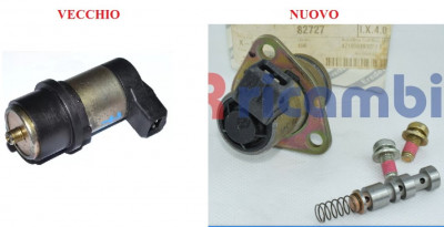

L'ho controllato perché l'erogazione del motore non era regolare... In particolare sentivo spesso che ai bassi regimi era fiacca e poi dava una piccola spinta oltre un certo regime. Inoltre mi amplificava dei piccoli strappi che purtroppo mi fa la frizione a causa di un gocciolamento di olio.
Il codice della versione aggiornata (causa cambio fornitore) per i motori 5 cilindri è 71738294 ma costa attorno a 200 euro... Io ho preso il suo originale 5895974 usato allo sfascio per 25 euro.
Va bene anche la vecchia versione montata sui motori 4 cilindri lancia/alfa/fiat della stessa famiglia, cambia solo leggermente l'inclinazione del connettore e devi passare la vecchia piastrina di bloccaggio.
Per sostituirlo "basta" svitare le due viti ma hanno il frenafiletti forte quindi per non rovinarle usa un inserto buono da muovere con una bella chiave tipo a cricchetto altrimenti appena esce fuori poche volte si rovina e non la sviti più.
Sotto l'attuatore elettrico trovi il pistoncino con la molla attaccata sotto. Per estrarlo ti conviene usare una calamita. Non provare a stirare la molla perché la taratura è molto precisa e poi non funziona più bene.

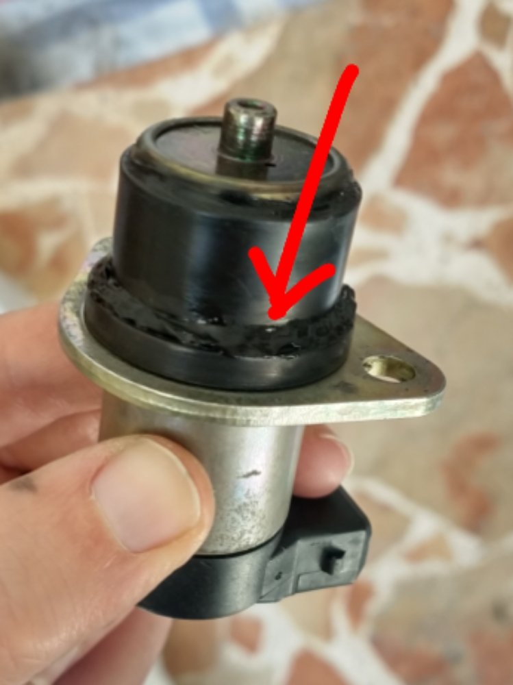

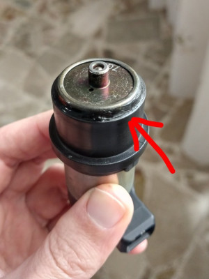

L'elettrovalvola ultimamente perdeva un bel po' di olio... Ho risolto già da alcuni mesi in questo modo.
Prima l'ho smontata, pulita, sgrassata e asciugata.
Poi ho messo il silicone come nella foto seguente, per bloccare eventuali perdite tra la parte metallica e quella in plastica. Naturalmente poi l'ho lasciato all'aria per diverse ore.
In ogni caso il silicone in questo punto è opzionale, anche perché c'è sempre il rischio che si stacchi.

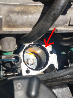

Al momento del montaggio, dopo aver pulito tutte le superfici, bisogna mettere il silicone in questa sede, ma senza esagerare infatti quello in foto è troppo e nel montaggio si è spinto troppo all'interno verso i passaggi dell'olio quindi ho dovuto poi toglierlo e metterne di meno. Ne basta proprio un filo sottile.
Anche in questa sede va messo il silicone e anche qui meno rispetto alla foto.
