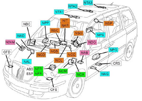

Ci riprovo
centraline ulysse.jpg (54.36 KiB) Visto 1268 volte

allora il passaruota non centrava niente.. ma la cosa è successa in concomitanza della sua rottura.... ho trovato un foro nel tubicino di gomma che raccoglie le acque piovane dal parabrezza e le manda dietro il parafango del lato dx proprio sopra la scatola fusibili... sostituito adesso sembra funzionare tutto bene.....
