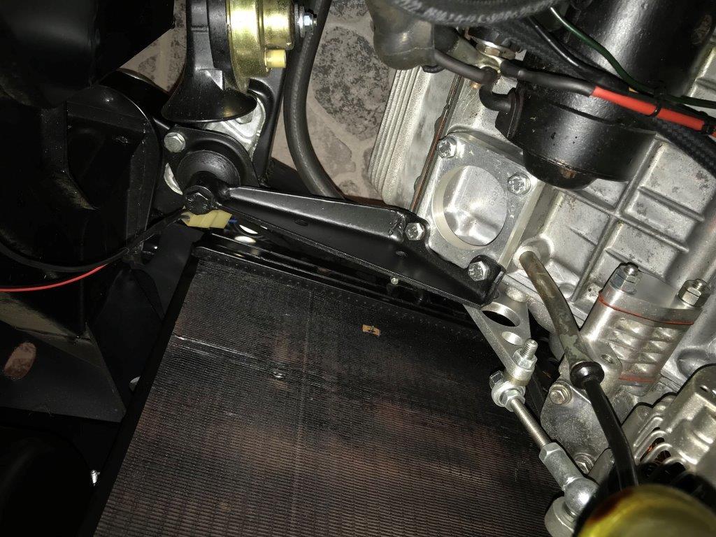

Hier das Bild mit der Momentenstütze 1.Serie und der verbauten Adapterplatte. Dies ist notwendig, da bei der 1.Serie an dem Flansch des Motors noch die Halterung für den mechan. Lüfter mit angeschraubt wird und sonst die Höhe der Mometenstütze zum Hilfsrahmen nicht passt. Am Hilfsrahmen wird die Momentenstütze mit den Standardteilen der 1.Serie dann verschraubt.( Halteblech sowie Gummimetallteil ) Gruß Andreas

Hallo Andreas, so ist's richtig..... dann kann da nix mehr wackeln..... Habe ich genau so gemacht....Wichtig ist tatsächlich die Grundplatte zum Abstand halten....(bei Einbau eines Elektro Lüfters...bei mir von isa racing) Gruß Stefan

Hallo Andreas, vielen Dank für das Bild, die beiden Löcher für den Halter sind ja noch vorhanden.:)

Genau. Die sind bei allen Hilfsrahmen vorhanden. Gruß

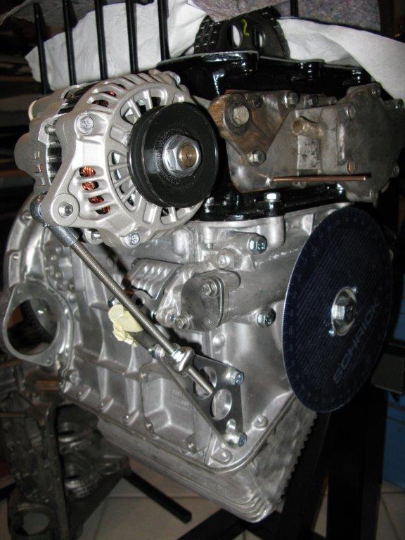

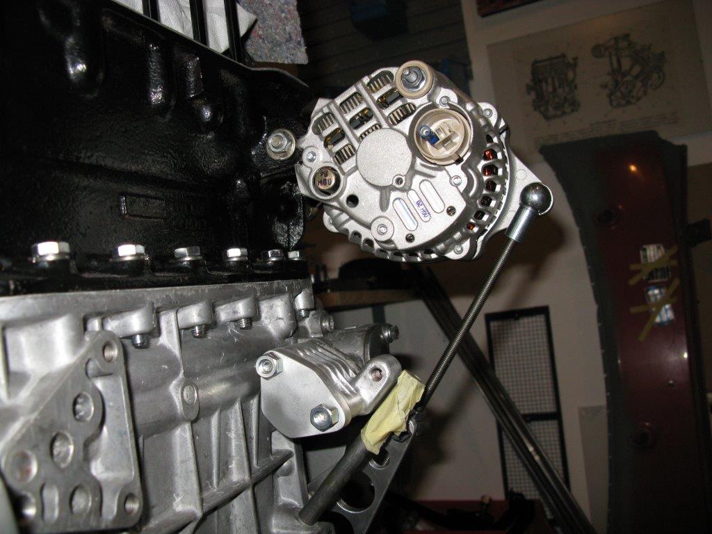

Andreas, du hast auch eine Drehstrom-Lima verbaut? Bringt mehr Leistung für die 1. Serie Hab ich auch vor kurzem gemacht. Gruß Jochen
racing
Posts: 1371
Joined: 09 Jan 2009, 08:25
Location: cologne/Bonn
Re: Antriebseinheit ausbauen bei Fulviasport 2.S
Unread post by racing »
Ja, eine kleinere, wegen der 45er Webervergaser, mit mehr Leistung und geringerem Gewicht. Sowie intergriertem Regler. Habe ich aus Holland einbaufertig beschafft. Gibts aber soweit ich weis so nicht mehr. Keine Ahnung warum. Muss man halt was alternatives suchen wenn Bedarf besteht. Welche hast du enn verbaut. Gruß Andreas

Hier noch Bilder Gruß
