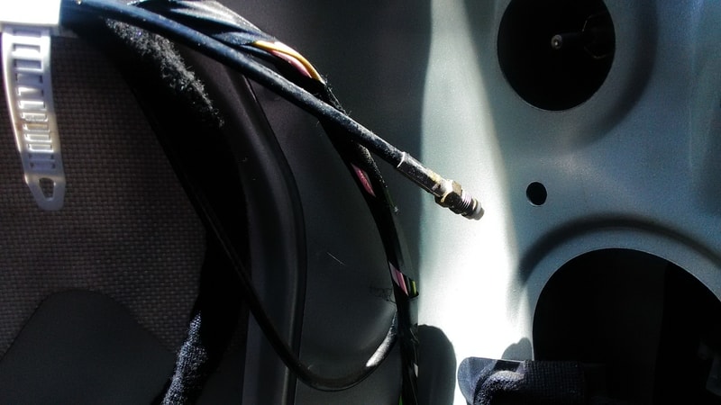

Alla fine ho optato per i Sachs, anche se due meccanici e il ricambista hanno ritenuto superflua la sostituzione delle molle; voi che ne pensate? Insieme agli ammortizzatori anteriori ho sostituito tamponi, ralle e parapolvere. Fra l'altro il codice delle molle anteriori non sono riuscito a trovarlo sul catalogo Sachs, anche perché quello che mi hai indicato tu è per Lybra JTD, mentre la mia è un benzina. Per semplificare l'accesso al bullone degli ammortizzatori posteriori, ho smontato i fianchetti posteriori e in quello destro ho trovato questo cavo che sembra un'antenna. Qualcuno sa dirmi cos'è? Grazie in anticipo. Slack. Immagine

sembra il cavo dell'antenna del telefono fisso….
