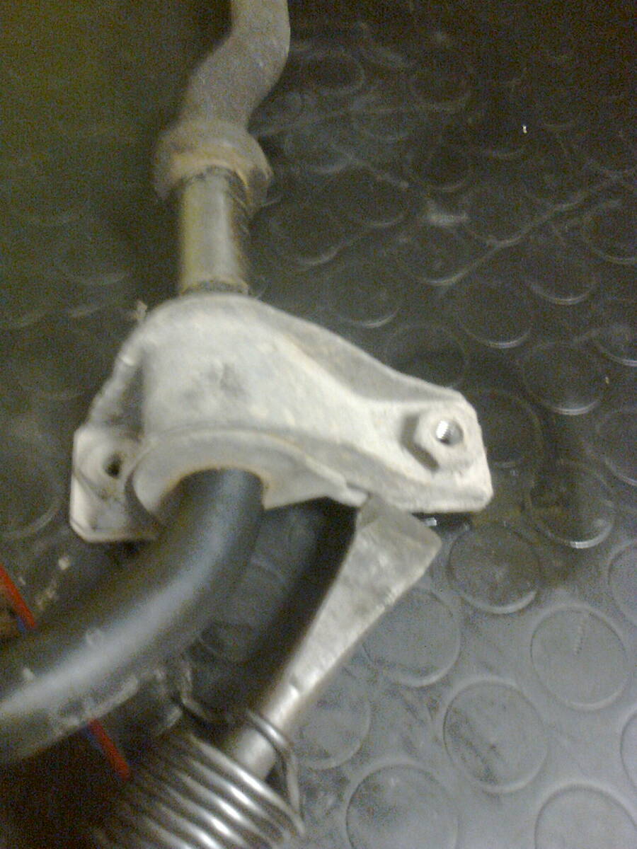

Ottimo.Ho capito bene si era rotta una molla sospensione anche? Per cambiare i gommini barra e' molto semplice,di' al collega di procedere a questo modo: 1)svincolare i due tiranti della barra (o biellette che dir si voglia) 2)rimuovere le 4 viti di fissaggio che fissano la barra alla slitta motore 3) spruzzare svitol sulla superfice della barra 4)spostare la barra in avanti in modo da avere piu' spazio per maneggiare i cavallotti che contengono i gommini 5)tirare i cavallotti verso l'esterno della barra muovendoli in senso orario/antiorario per facilitarne il movimento verso l'estremita' della barra 6)ora che i cavallotti sono manipolabili aprirli (in genere uso scalpello pneumatico piatto come da foto) e sostituire i gommini 7)pulire con una mola o lima da ferro eventuali residui lasciati dall'apertura della graffatura originale 8)inserire il nuovo gommino e farlo scorrere verso l'interno barra fino a raggiungere i fori di ancoraggio sulla slitta (questo su entrambi i lati) 9) posizionare tenendo la barra leggermente alzata la parte bassa del cavallotto facendo combacaiare i fori di ancoraggio sulla slitta (sempre su entrambi i lati barra) 10)riposizionare le viti di fissaggio barra e riserrare correttamente i tiranti.
