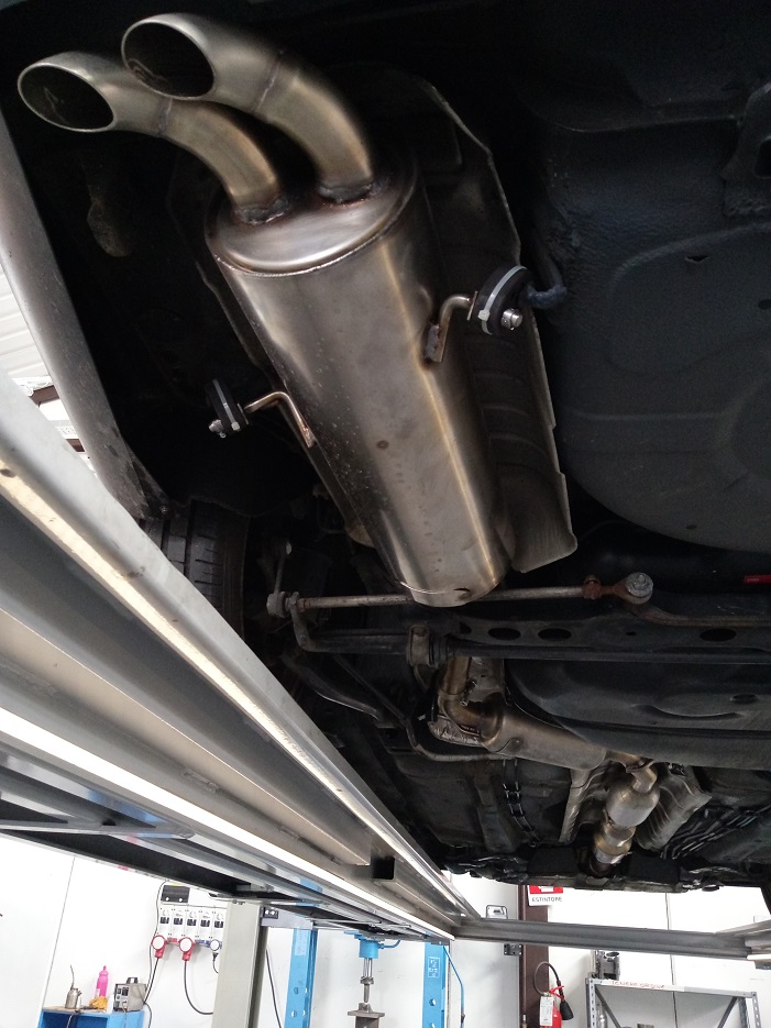

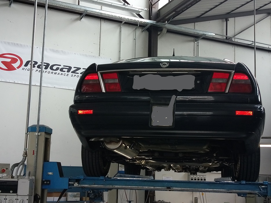

Zwischenzeitlich war ich bei Ragazzon und habe mir einen Sportauspuff anfertigen lassen.
Der Sound ist dem Kappa entsprechend diskret, aber doch kerniger als das Original.
Der Service von Ragazzon war sehr gut. Die Kosten belaufen sich auf je 480 Euro plus Mehrwertsteuer für den End- und den Mittelschalldämpfer.

sieht ganz Vernünftig aus. So wie es scheint, auch mit Zulassung. Muss der per Einzelabnahme Eingetragen werden oder ist er mit ABE / EG-Genehmigung?
Grüße
Sven
Grüße
Sven

Hallo Sven
Ja, der wird mit Zulassungsbewilligung geliefert und muss nicht eingetragen werden. Anders wäre es bei einem Metallkat.
Gruss, Michael
Gruss, Michael
