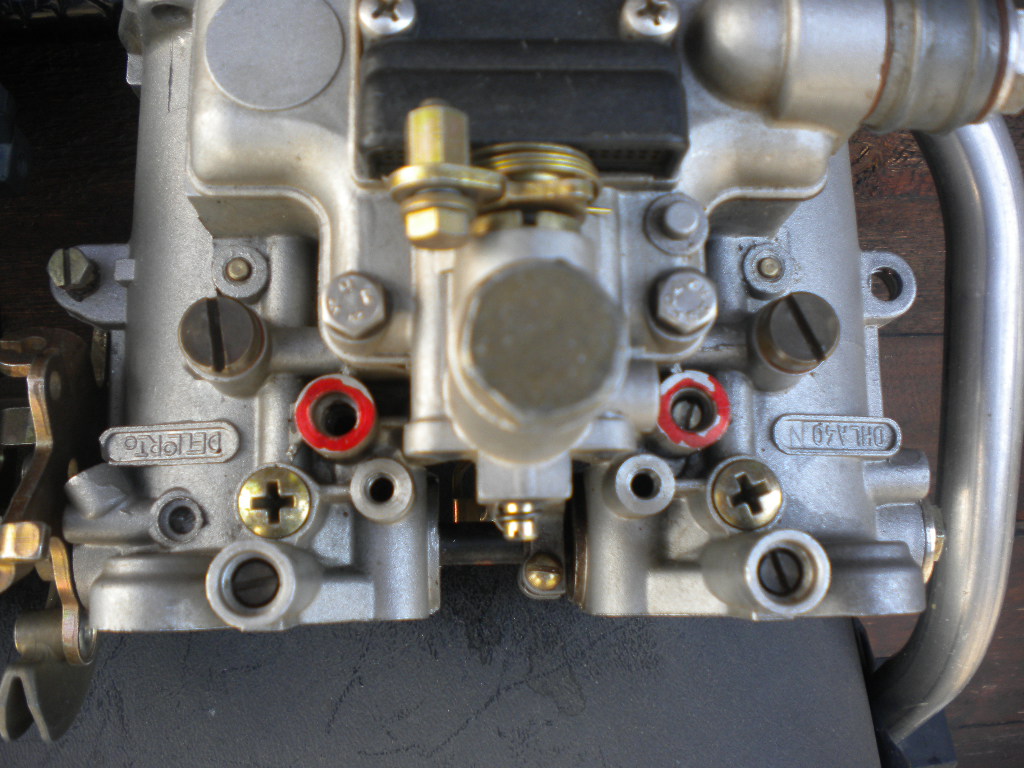

Possiedo anche quello a 4, questo ho voluto mostrarlo come un particolare d'epoca...
E' possibile usare quello a due colonne per registrare i 4 carburatori Fulvia anche se antecedenti ai PHHE 3, (questi le prese per il vacuometro le hanno di serie), quello che necessita è che devono avere le viti di by-pass.
I 32 PHH non le avevano sui 35 non mi ricordo se i primi PHH le avevano adottate.
Il motore Fulvia ha solo due prese di depressione per registrare i carburatori, è possibile inserirne altre due su quel breve condotto di aspirazione del I° e IV° cilindro.
Se disponiamo del vacuometro a 2 colonne...registriamo il minimo come meglio è possibile, poi ci colleghiamo col vacuometro sui cilindri 1 e 2 e li registriamo e livelliamo...passiamo ai 3 e 4 e ripetiamo l'operazione...infine ci colleghiamo sui 2 e 3 per la sincronizzazione finale.
Non sono sicuro, credo, indipendentemente dai fori fatti sul collettore di aspirazione forse è meglio che nella parte dove si collegano i tubi il diametro del foro sia uguale per tutti.

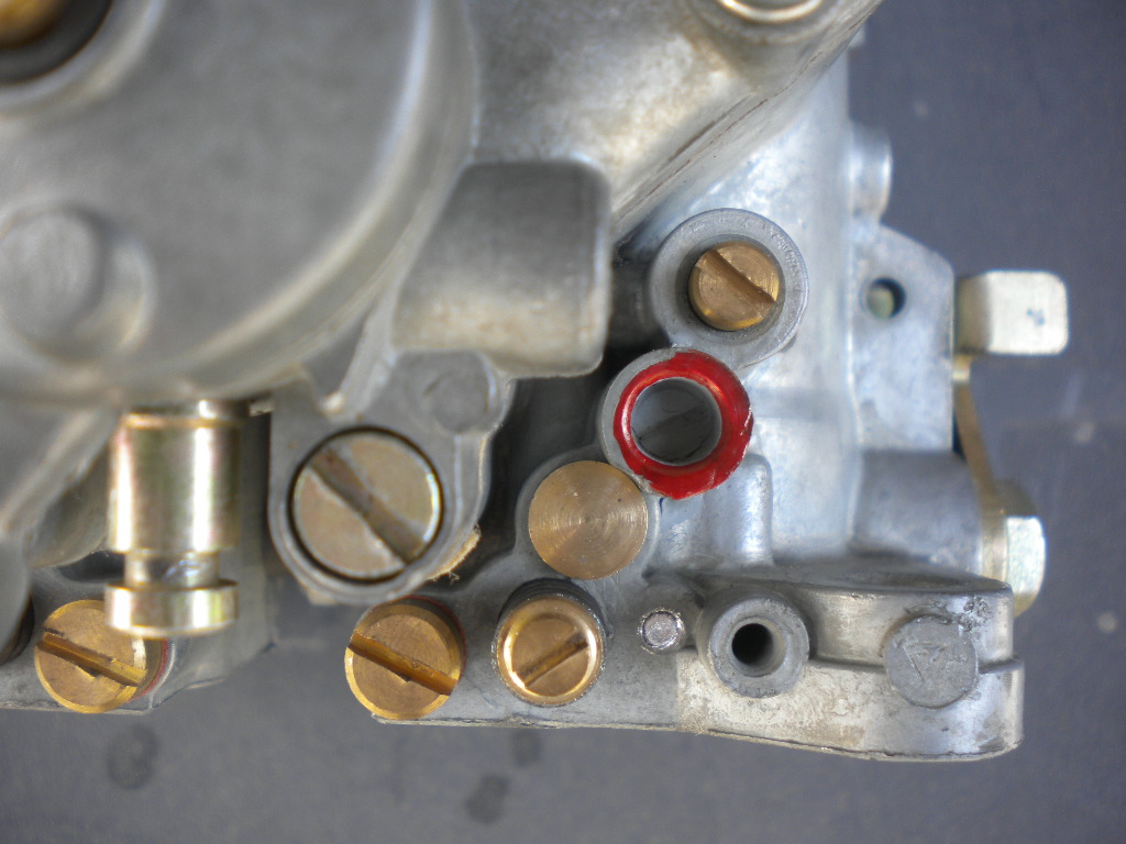

Le viri di by-pass sono nel posto da me indicato in rosso, sono due diversi tipi di carburatore Fulvia, sono protette da un sigillo di "plastica" ad una ho inserito un ago per dimostrare che qualcosa si nasconde sotto..
L'altro carburatore è un Dell'Orto dell'Alfa...ho svitato una vite per mostrarvela.
Quando ci colleghiamo con il vacuometro, il cilindro dove il valore della depressione è più alto sta ad indicare che attraverso la farfalla passa MENO ARIA che nell'altro...in parole semplici la farfalla è più CHIUSA...intervenendo sulle viti di by-pass (svitandole) si fa entrare aria supplementare e il valore della depressione scende.
Se è necessario lo facciamo con l'altro carburatore....dopo collegandoci sui cilindri 2 / 3 li li sincronizziamo.

Sbagli Luciano...
Gratta un po e trova le viti, non puoi avere un regime minimo perfetto se non si interviene su quelle viti...a volte capita che registrando la vite miscela, questa da la sensazione di non "sentire" il cilindro se confrontato con l'altro, (considerando che la messa a punto del motore è OK) è evidente che esiste un'anomalia sulla registrazione...se colleghi il vacuometro sui cilindri 2 e 3 e fai l'allineamento, non troverai MAI una perfetta equilibratura se non sei sicuro che nei 2 carburatori ognuno avrà un suo valore di depressione identico per allinearsi fra di loro..
Se la depressione è superiore all'altro condotto quando farai l'allineamento con l'altro carburatore il riferimento lo avremo solo da 2 cilindri senza conoscere il valori degli altri..
E' pacifico che dovrai fare dei fori sui condotti 1 e 4 se vuoi una registrazione perfetta...
Non serve nessuna competenza, basta avere gli occhi aperti per vedere la differenza fra i due carburatori (se esiste)...ricorda che dove costaterai che il mercurio o la lancetta segna il valore più ALTO sta ad indicare che il quel condotto il valore della depressione è maggiore, l'aria aspirata al minimo è MINORE che nell'altro condotto... aprendo appena la vite quel valore (il mercurio o l'ago scende) tenderà a scendere per fare in modo che i due valori si equivalgono... registrando le viti miscela è possibile che l'equilibrio si modifichi...ripetere l'operazione e proseguire.
Non serve una perfezione assoluta... almeno provarci, quelle viti sono chiuse per una posizione predefinita...il banco prova è il tuo motore
Esisteva una prova al banco, un tampone collegato ad un meccanismo aspirante veniva posto davanti a ciascuna farfalla..la lettura avveniva tramite un manometro...credo che si faceva sui carburatori sprovvisti di by-pass, allora occorreva intervenire "piegando" gli assi farfalla....non sono sicuro di questo, ma gli assi farfalla subivano questi interventi..anche sui Weber DCOE.
Nei Weber queste viti a volte sono esterne e bloccate con un controdado...la foto è di un 40 DCNF
Per farti capire il perchè quando il valore della depressione è più alto l'aspirazione è minore, ti porto a confronto un esempio..
Immagina di aspirare una bibita con la cannuccia...chiudiamo le labbra e aspiriamo...immagina di farlo con le labbra più aperte... muori di sete.

La registrazione a caldo è prevista e si fa in caso di emergenza...non è possibile aspettare il giorno dopo per registrare 8 valvole.. oggi i motori ad aste e bilancieri non esistono più...i nuovi meccanici possono ignorare alcuni difetti allora comuni.
Questi libretti di manutenzione ci danno un'idea di come procedere, chi indica a freddo e chi a caldo,,uno in entrambe i modi...un'altro addirittura lo ignora, caldo o freddo è uguale...sono motori con la testa in ghisa, un classico per i motori Ford e Opel di ieri e oltre.
Se la registrazione viene effettuata a caldo il gioco valvole deve essere superiore...come caldo si intende la temperatura di esercizio, quella che si riscontra mente andiamo in auto.
