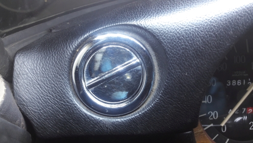

Ecco le foto, come puoi vedere il foro nella lamiera è perfettamente coassiale con il foro sul rivestimento del cruscotto, nella seconda foto puoi vedere la bocchetta installata.
- bocchetta sx_r.jpg (139.93 KiB) Visto 2833 volte
- foro bocchetta sx_r.jpg (35.79 KiB) Visto 2833 volte

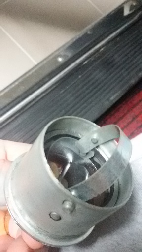

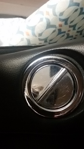

insistendo ho montato le bocchette in acciaio. Ho dovuto lavorarci un pò ma alla fine sono entrate.
Ho notato che la bocchetta in metallo ha bisogno di due molle per essere montata correttamente: una per bloccare la rotazione e la farfalla stessa sul corpo e l'altra per agganciarsi alla plancia. Io la seconda molla non l'ho messa, proprio perché l'interferenza garantisce il bloccaggio.
Allego alcune foto.
Grazie a tutti.
Gianluca.
Allego alcune foto.
Grazie a tutti.
Gianluca.
- 3.jpg (70.51 KiB) Visto 2832 volte
- 2.jpg (59.26 KiB) Visto 2831 volte
- 1.jpg (70 KiB) Visto 2831 volte

Sì ci sono, ma è sfruttabile solo il foro più lontano perché come si vede dalla foto 3 precedente la prima molla che blocca la farfalla non ha i perni sufficientemente lunghi per agganciarsi alla carrozzeria.

Ho forzato proprio perché c'e disallineamento tra il foro sulla carrozzeria e quello sulla plancia, sia a destra che a sinistra.
La molla ho preferito lasciarla sulle bocchette rimosse in plastica perché inutili vista l'interferenza di montaggio.

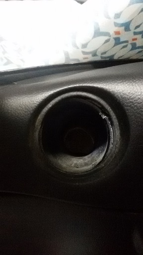

Per cui ne deduco che la plancia si sia deformata...
Gianluca1,3S
- Messaggi: 252
- Iscritto il: 14 gen 2009, 19:32
Re: Bocchette areazione Rallye S
Non lo so, l'interno è in ottime condizioni e non ha segni di deformazione.
Allego al volo una foto che ho a portata di click.
- 4.jpg (90.72 KiB) Visto 2833 volte
