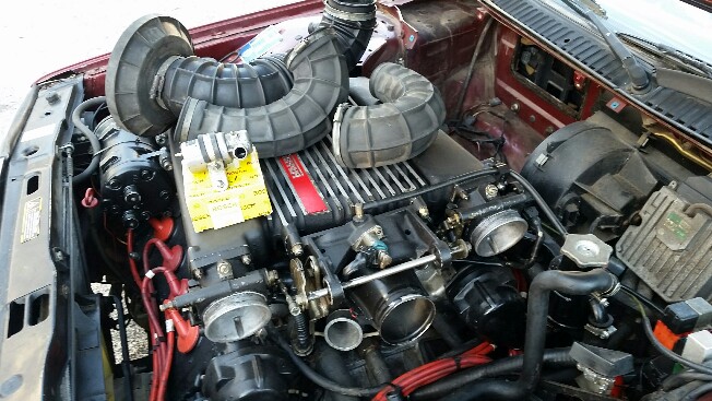

Ragazzi.. però così non va bene, vi devo lasciare qualche giorno la mia 8.32 così vi tenete in allenamento per "missioni impossibili" in ottica assistenziale!
in confronto nel vano motore della Fulvietta sembra che manchino un po di pezzi per quanto spazio ci sia!
scherzi a parte.. io sono per l'originalità per non intaccare il progetto originale fatto e voluto in un certo modo per certe ragioni.. che mi piace rispettare..
buona domenica
