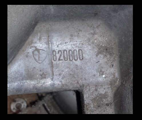

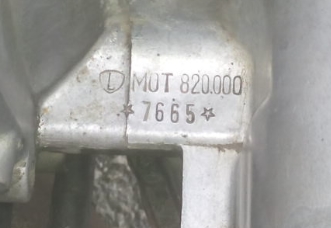

Buonasera Enrico,
hai riassunto perfettamente. La cosa strana è che entrambe i vostri motori siano privi di anche della punzonatura del tipo motore, in teoria obbligatoria. Ho visto almeno un paio di motori 820 senza il numero, però il tipo c'era, vedi foto allegata. Su altri motori c'era sia il numero che il tipo, vedi altra foto.
Non sono un esperto di 2000 ma, personalmente, non escluderei che non siano motori di primo equipaggiamento.
Una domanda indiscreta, con la revisione come fate? Nessuno ha mai guardato il motore?

Buonasera Riccardo,
Il tipo 820.406 è il motore 2000cc ad iniezione elettronica installato sulla Lancia 2000 berlina I.E. tipo 820.416 e sulla 2000 HF tipo 820.436.
I motori di cui ho postato le foto sono tipo 820.000 installati sulla Flavia 2000 tipo 819.610, tipo 820.010 e sulla Flavia 2000 coupè tipo 820.030.
Fino ai motori tipo 815 so che sui motori completi forniti come ricambio il tipo motore ed il numero progressivo erano punzonati mentre sui carter forniti di ricambio non c'era nulla. Idem sui tipo 819.

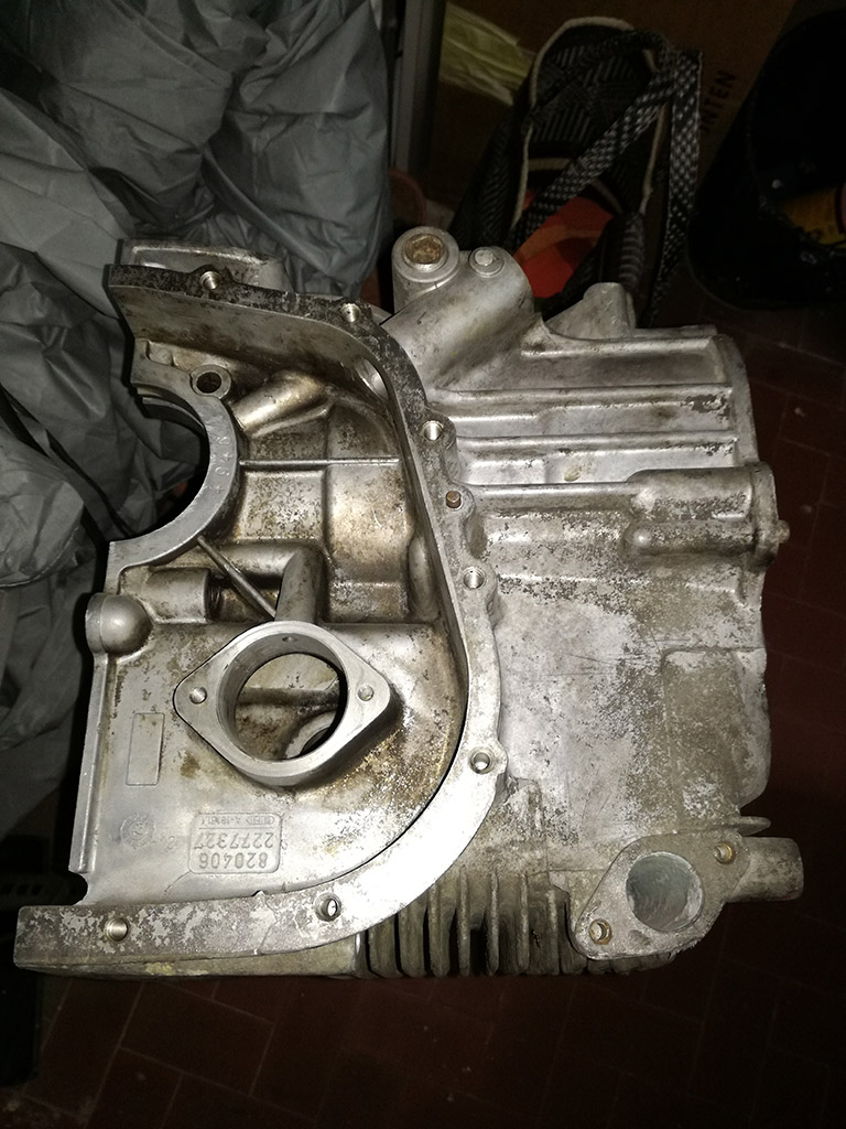

Ciao Riccardo,allego una foto dal lato anteriore del semicarter sx (lato guida). Purtroppo il numero punzonato in alto all'uscita dell'albero motore non è il nr. motore ma soltanto il numero del pezzo in quanto tale,secondo le indicazioni di Giovanni Carenini la cui competenza è indiscutibile. Siamo al punto di partenza... Enrico Damiani
