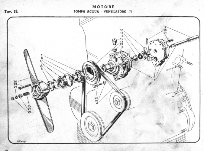

Re: rumore motore
In allegato trovi gli esplosi delle pompe della prima e seconda/terza serie. Entrambe hanno sempre avuto l'ingrassatore (rispettivamente numero 19 e 14 delle figure). Viene il dubbio che sia stata sostituita con una pompa non originale anche se dubito ne esistessero di compatibili
- pompa 2-3 serie.jpg (80.28 KiB) Visto 662 volte
- pompa 1 serie.jpg (121.73 KiB) Visto 662 volte
