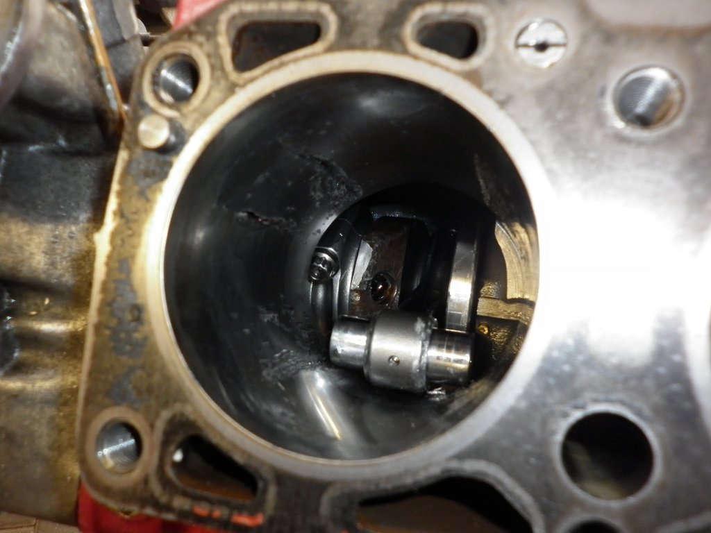

Wandung zum Nachbar Zylinder ist doch viel zu Dünne oder sehe ich das Verkehrt? Der Motor ist doch viel zu weit Aufgehont worden kein wunder wen dort Etwas Raus Bricht und wie soll der Motor in dem Bereich dort auch die Wärme gut Ableiten Können 2 Kolben die an der Dünnen Wandung Reiben den rest macht der Kompressionsdruck und Läst oben Was Rausrechen. was mich aber Neugierig macht wo hast du die Raus gebrochenen Stücke Gefunden im Kolbenraum oder hat der Motor die Stücke über das Auslassventil Rausgespuckt auf alle Fälle sieht das Gut aus (tu) Das hab ich so in Dieser Art Auch noch nicht Gesehen bei keinem Motor und ich hab Schon Einige Kuriose Sachen gesehen zum Beispiel 1900er CIH Opel mit 1600er Zylinderkopf soll man aber nicht Glauben das ding lief der Hatte nur das Problem das Er den Motor Abwürgen Musste da er Eine zu hohe Verdichtung hatte und selbst Zündete wie ein Diesel der Brauchte keine Zündkerzen.

Ok also zu kleine Kolben finde die Wandung zum Nachbar Zylinder aber Trotzdem sehr dünne haben die den Motor Damals aus Platzmangel so Gebaut ?

Das mit den "Ausbrüchen" ist normal nur das man die scharfen Übergänge nicht entfernt ist nicht normal. Die Bilder sollen nur zeigen wo die
Beschädigungen ihren Ursprung her haben. Ursache sind natürlich die falschen Kolben. Kolbenspiel im nahezu Neuzustand von 0,2 mm.
Sie beginnen dann zu kippen und die scharfe Kante unten erledigen dann den Rest.
Neben bei sei noch erwähnt der der geringe Öldruck durch Pleuellagerspiel von 0,1mm verursacht wurde. Die Lager sehen aber ebenfalls
neuwertig aus !:)-D
neuwertig aus !:)-D
Der Motorenbauer kann wirklich was.

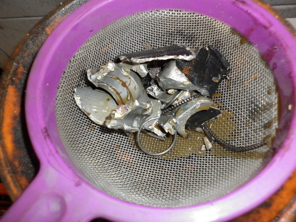

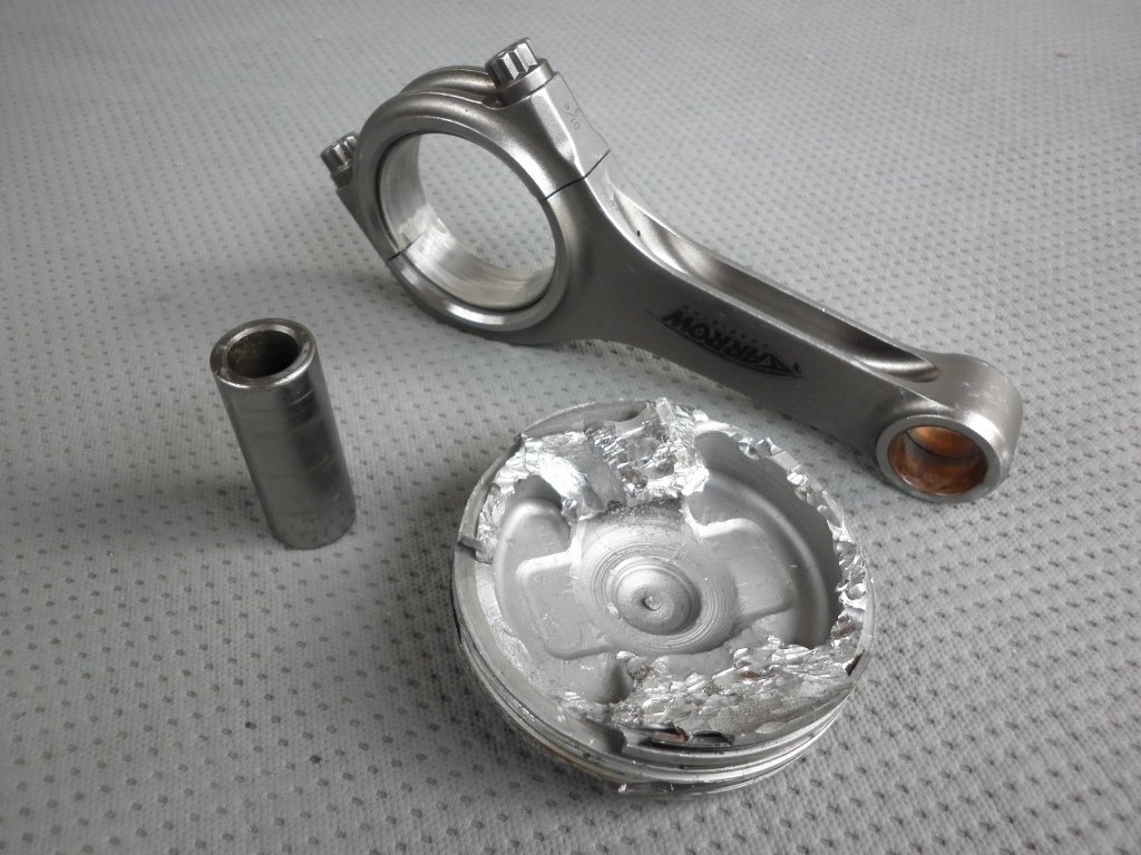

Und wo ist der Kolben denn geblieben
Re: Danke Peter
Nach dem Abnehmen des Kopfes steckte der Kolbenboden noch in der Bohrung, der Rest lag in der Ölwanne. Der Motor war 1500 Km alt, lief bis dahin einwandfrei.

Auch nicht schlecht. Gusskolben?
