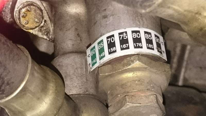

Con la resistenza messa in parallelo, lo strumento finalmente funziona. Viene riportata una temperatura di 60° mentre sul supporto del filtro se ne misurano 65° (vedi immagine). Questo dopo una quindicina di chilometri, con circa 20° esterni. Rimane comunque una temperatura dell'olio abbastanza bassa, a mio parere.
Farò altre prove abbassando ulteriormente la resistenza aggiuntiva e misurando la temperatura del bulbo con la sonda ad infrarossi, per rilevare la temperatura nel modo più corretto possibile.

- dsc_0729.jpg (115.06 KiB) Visto 581 volte
Re: Termostato radiatore olio 1.6HF
Ciao. Anche i 65°,sono pochi,per una corretta temperatura di esercizio. Il termometro dell'acqua, quanto segna?
