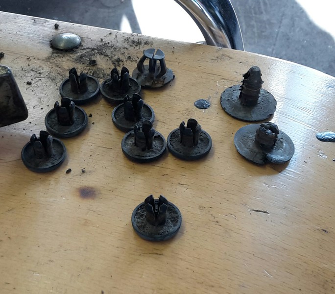

gestern den Schweller abmontiert habe ich die jeweiligen Clips fotografiert.
Es sind Standard - Clips, zum Vergleich für Euch reingestellt.

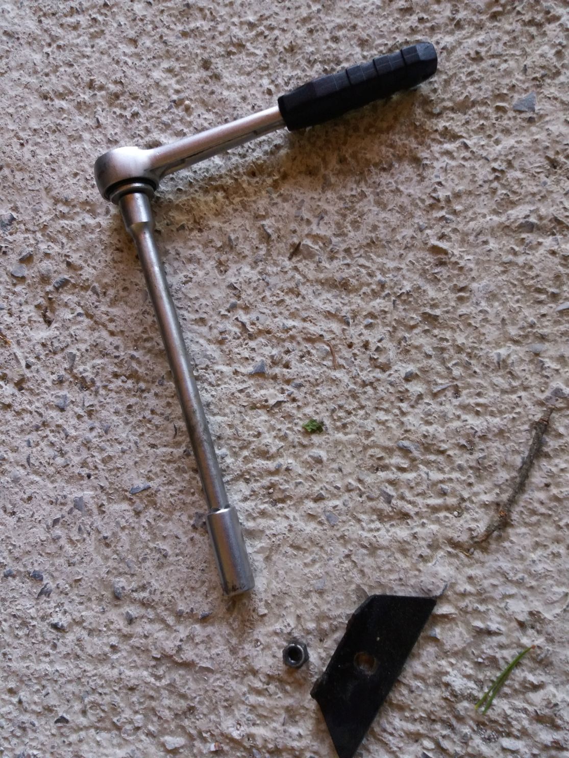

Ein 13 Steckschlüssel für 2-3 € würde auch gehen den kann man immer mal Gebrauchen genau für solche Sachen. Ansonsten das zu Lange Gewinde etwas Kürzen mit der Flex ( dafür ist aber bestimmt zu wenig Platz ) oder Mini Bohrmaschine mit Kleinen Trennscheiben. Die Schraube kommt mir aber auch irgendwie sehr Lang vor bei mir steht sie gerade mal 1.5 cm heraus.Gr. Ingo:)

Vonwegen Standard,
10 Spreiznieten kosten bei Fiat 34,- € !tt!
Stolze Karre, stolze Preise.
