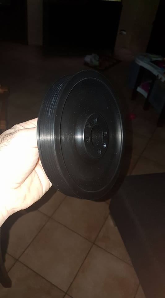

infatti già con il volano monomassa guadagna molto in prontezza a salire di giri, dato che pesa circa 2 kg in meno.
In ogni caso ci sono anche le pulegge in alluminio sia per il 1.9 che per il 2.4

tipo questa....

Dala foto non si capisce bene...
Non c'è parte in gomma ???

Pare di no,cmq grazie per l'ottima segnalazione collega,potresti postarne una frontalmente e se hai un sito dove trovarla?
Ho provato a cercare in rete ma fatta cosi' per la 2400 non ho visto nulla.
Non sai quanto mi piacerebbe levarmi questo patema,ancora oggi non mi fa dormire...:(

Ciao Warner la trovi su FB il contatto è Eugenio Ferrero. vallo a vedere fa delle cose fantastik.
Per Elettriko: si è senza la parte in gomma, è ricavata dal pieno in ergal!!

L'ho contattato mi ha confermato che non vi e' alcun componente in gomma,purtroppo per la 2400 non ne ha ancora realizzate,anzi mandero' una che in officina per campione se si tratta di un pezzo singolo viene a fare sui 200 euro,se raggiungessimo 10 pezzi invece siamo sui 120/130.
Io non bado a spese,la faccio fare di sicuro,ancora mi girano per il motore danneggiato....
