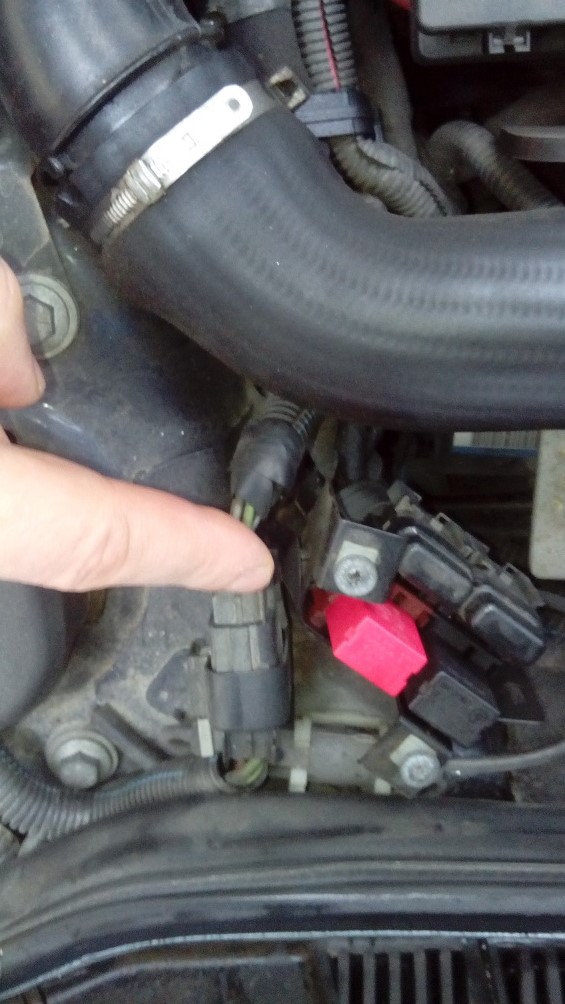

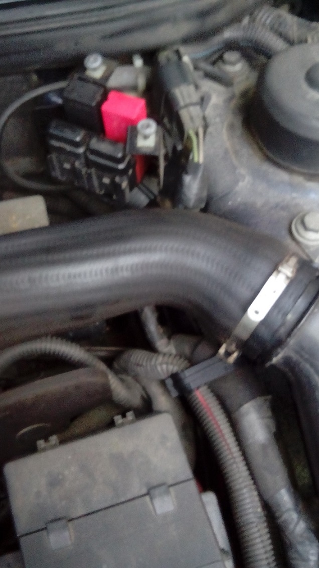

giu
Messaggi: 4000
Re: pompa carburante
Messaggio da leggere da giu »
ora e esatto.......... vedi allegato il relè in questione si chiama bo47............;)
rele bo47.jpg (175.45 KiB) Visto 464 volte
relè bo47 ....jpg (237.83 KiB) Visto 464 volte
