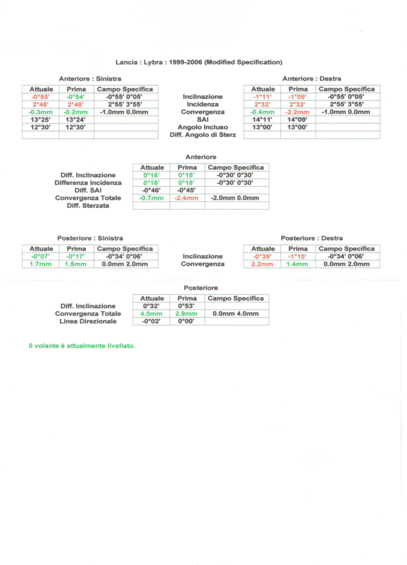

Ho ripreso questa discussione per un problema alla lybrotta.
Quando acquistai la Lybrotta, mi diedero anche un secondo treno di gomme abbastanza usate , secondo me non si consumavano bene, però anche se avevo fatto fare la convergenza, non riuscivo a capire il perchè si consumavano male.
Terminati i due treni, a maggio ho fatto cambiare le gomme nuove alla Lybrotta e fatto fare la convergenza più la prova giochi , tutto era a posto
Ora dopo aver percorso poco più di 7000 km, la parte interna della gomma anteriore sinistra (lato guida) è abbastanza consumata, tutte le altre tre si consumano bene.
Vado dal gommista per fare ancora la prova giochi e tutto è a posto tiranti, bracci oscillanti, testine di sterzo.
Il gommista ha detto che non c'è niente da fare, secondo lui la ruota sinistra ha la campanatura non corretta, forse un difetto di fabbrica come anche le Alfa 147 (secondo lui) hanno avuto questo problema.
Vorrei chiedere a voi se c'è un modo per poter risolvere questo problema o è un difetto noto costruttivo per cui me la devo tenere così.
Vi allego il pdf della tabella riassuntiva con i dati prima e dopo aver effettuato la convergenza quando ho cambiato le gomme.
Se qualcuno ha qualche idea da suggerirmi o da proporre al gommista vi ringrazio.
Giovanni

Re: asseto ruote
Va da se che sulle vetture che prevedano la regolazione anche sul posteriore quest'ultima deve essere messa a zero prima di verificare l'asse anteriore,qui' ribadisco l'accorgimento da circolare Lancia di cui si e' parlato.

Re: asseto ruote
Avevo lo stesso problema e scoprii che avevo il fusello piegato. prima ho ovviato con l'allargatura dei fori di fissaggio dell'ammortizzatore in modo che il gommista ha potuto correggere la campanatura, poi, grazie anche all'amico Warner, ho trovato un fusello dritto in demolizione e, una volta sostituito, problema risolto.
Purtroppo piegare un fusello è più facile di quanto si potrebbe pensare, basta una bella buca e il gioco è fatto!!?tt?

Re: asseto ruote
Grazie Capitan Biturbo, grazie Warner per le risposte.
capitan biturbo Scritto:
> problema risolto.
Quindi potrebbe essere il fusello storto di fabbrica o che abbia preso una botta , c'è un modo per riconoscere questo , se alzo l'auto si riesce a vedere qualcosa?
E se dovessi andare in demolizione a prenderne uno, si riesce a vedere ad occhio se quello che vendono è diritto ?

Re: asseto ruote
Di nulla,concordo con il collega piegare un fusello e' cosa facilissima mi capito' con la mia vecchia marea dopo un urto accidentale con un cordolo (certo e' che te ne accorgi,ossia la macchina dopo questo fatto tirava a sinistra e non c'era verso di correggere.)Se non hai preso colpi opterei per la prima soluzione cmq.
