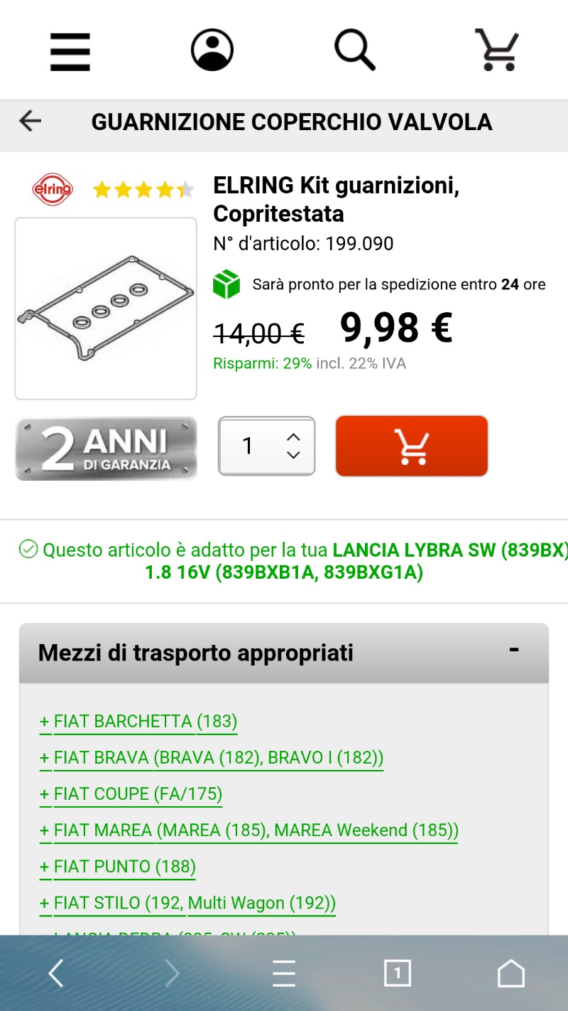

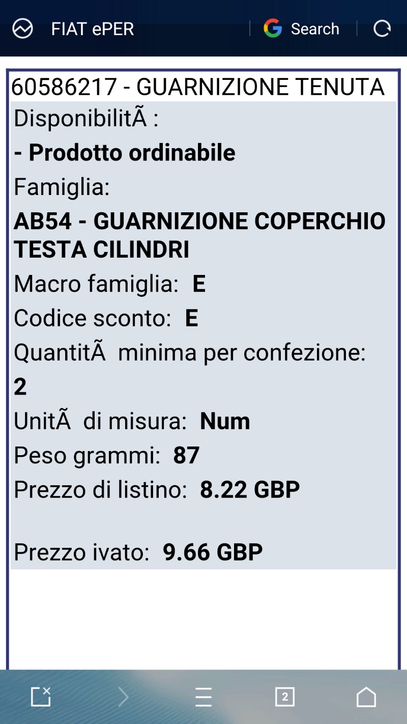

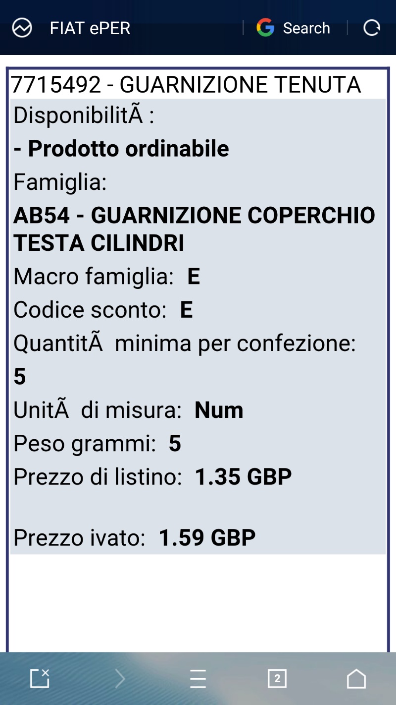

Grazie per il lavoro svolto; anche io ho lo stesso problema..ho già fatto cambiare una volta le guarnizioni ma ora ahimè, a 320mila km il problema pare essere ancora lo stesso. Esiste un "codice lancia" per identificare il kit guarnizioni? (Lybra 1.8 benzina) Vorrei prenderlo io stavolta perchè sospetto che la scorsa volta il meccanico abbia cambiato solo le guarnizioni che aveva disponibili...

Mi dispiace, se esiste non sono riuscito a trovarlo. Ti allego tre schermate con i codici delle guarnizioni singole (un pezzo 605862177 e quattro pezzi 7715492) e un esempio di kit completo. Un meccanico mi ha anche suggerito di limare leggermente i risalti antischiacciamento sul coperchio, in modo da serrare un po' di più la guarnizione nuova, ma te la passo così come mi è arrivata.
