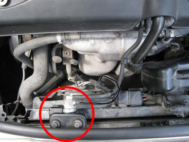

La diagnosi dice che è il sensore della pressione della sovralimentazione. Il meccanico è andato a toccare con un cacciavite quel pezzo che sembra una trottola dove va ad inserirsi il secondo tubicino dell'attuatore della turbina, quello più lungo che va in basso (nella foto è al punto d'arrivo del tubicino segnato in nero). Lui dice che quella è la westagate e che è sicuramente lì il problema, perchè toccandola sembra che si sia rotta la membrana.
Non mi convince molto!

Quello non e' il sensore di pressione del turbo ma l'elettrovalvola dell'attuatore della turbina, in pratica gestisce la geometria variabile, indubbiamente puo' dare i problemi da te evidenziati, basta una screpolatura nel tubicino di gomma e la turbina non funziona piu' a dovere.
pero' se la diagnosi ti ha dato sensore di pressione del turbo io andrei prima a verificare quello che di sicuro e' pieno di melma, e lo pulisci, poi provi.
Con l'egr in funzione che manda porcheria in aspirazione si sporca in continuazione.

Ma il sensore di cui parli è il MAP? Se è quello l'ho pulito con lo svitoil domenica ed era qualcosa di indescrivibile. Ora è pulito, ma non so se funziona o no. Ora provo a cambiare anche l'altro tubicino di gomma (quello di sopra l'ho cambiato qualche giorno fa), perchè il meccanico per vedere se era crepato lo ha tirato e gli è rimasto in mano e poi l'ha rimesso. Ha sentito se i due tubicini aspiravano o no, ma io non ho capito molto. Che fare? Intanto grazie.

Io monterei prima cosa due tubicini nuovi in modo da essere sicuro di una perfetta tenuta nel contesto ispezionerei bene tutte le altre tubazioni aria e proverei l'auto.

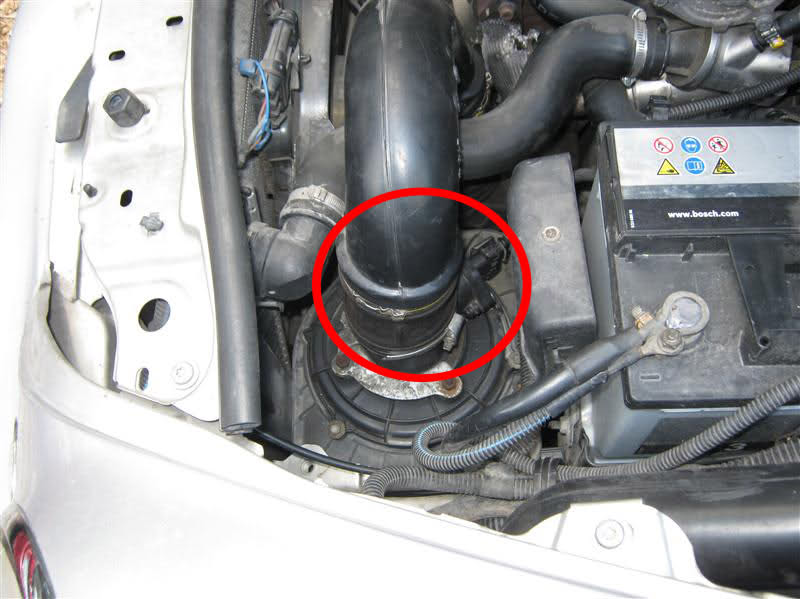

Su indicazione di Warner, ho provato a scollegare il debimetro, ma non riesco a togliere lo spinotto ... Mi sento un po' impedito. --Qualcuno sa darmi indicazioni pratiche?
Inoltre ho provato a sostituire il filtro dell'aria che ha un po' di Km, ma una delle tre viti esagonali gira, ma a vuoto, e non riesco nemmeno ad estrarla. Mi sa che sotto c'è un dado che gira insieme a lei.
--Come fare?

per staccare il connettore del debimetro devi spingerlo verso il debimetro e nello stesso tempo premere sulla linguetta di sgancio... vedrai che viene. Per il filtro aria non è necessario togliere la vite che hai evidenziato, ma devi togliere le 4 viti con una chiave da 7 che tengono il coperchio della scatola filtro, poi devi sganciare il manicotto che arriva sopra al debimetro, il filtro uiscirà da sopra. Non è il massimo della comodità ma ci passa.

ciao sicuramente e il debimetro , allora per sganciare lo spinotto del debimetro , va schiacciato centralmente dal lato dx vedendo la foto che hai messo tu e tirato indietro , oppure se guardi il muso della macchina va schiacciato sempre in centro dello spinotto ma a sx , spero di essere stato chiaro........:S

Concordo con gli amici per scollegare lo spinotto,purtroppo il calore del motore tende cmq ad indurirlo nella sede,la vita che gira qual è?spero non una di quelle sul coperchio scatola...
