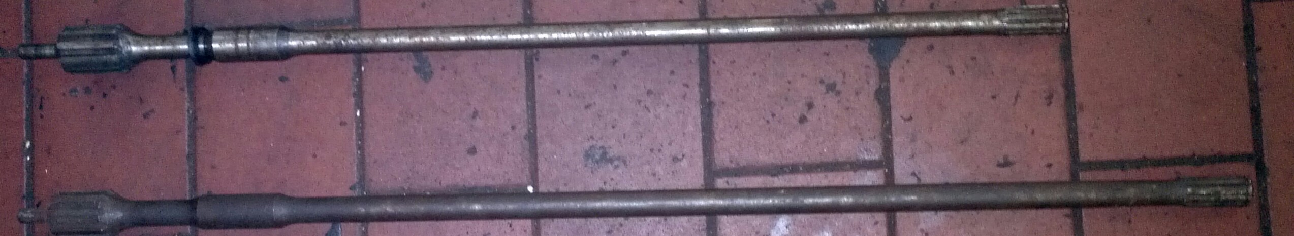

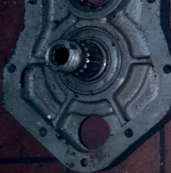

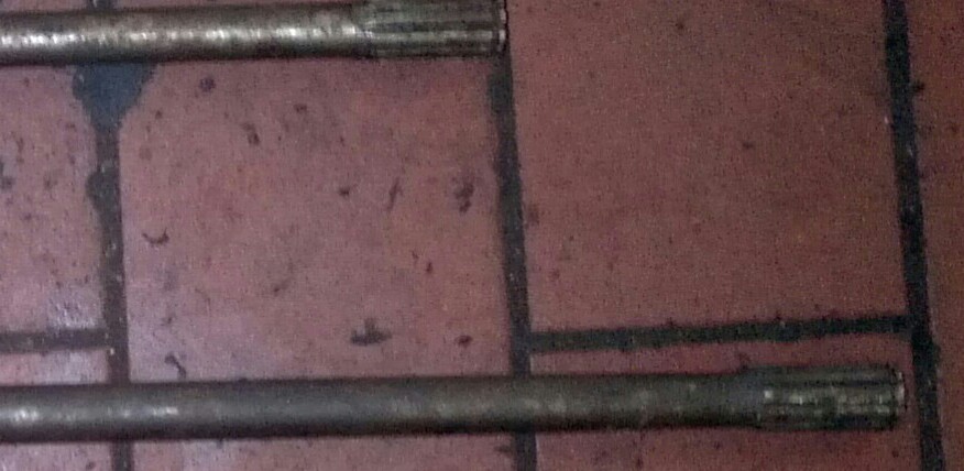

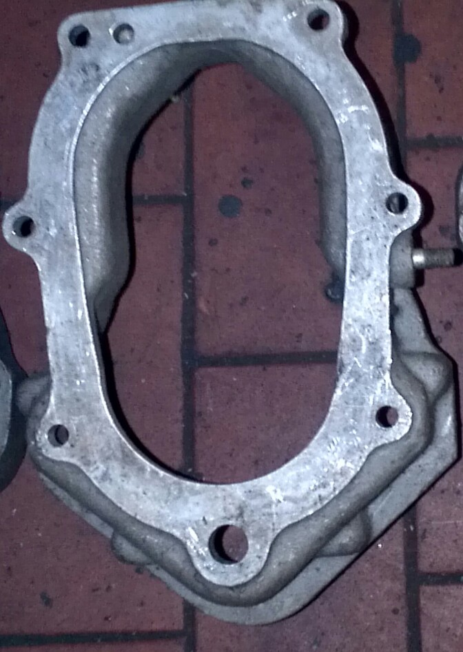

Luciano questo e' un preventivo per irrobustire il cambio Lancia 5 marce per la prima serie che soffriva alcuni difetti di durata nonostante la precisione e la facilita' di comando due caratteristiche lancia-lancia non voglio assolutamente stravolgere una vettura che raggiunse la quasi perfezione di tenuta di strada anche sullo sconesso la giusta proporzione peso potenza ed la trazione anteriore, prima pero' controllare i costi che siano accessibile Mic che ne possiede uno sa' che il punto delicato delle HF era li' e ne chiede un asse primario per il testone rinforzato li dove si torce e si rompe.Allego foto due assi primari per cambio prima serie. E' li che sforza con la quinta inserita vedi la quarta foto e dentro al pezzo che accoglie la cremagliera finale dell'asse primario che esce dal volano frizioneed cambio testone.OK. !!! Era troppo lungo e sottile ed di un materiale poco adatto alle torsioni, forse andava indurito e trattato diversamente chi sa di piu' dica la sua.
