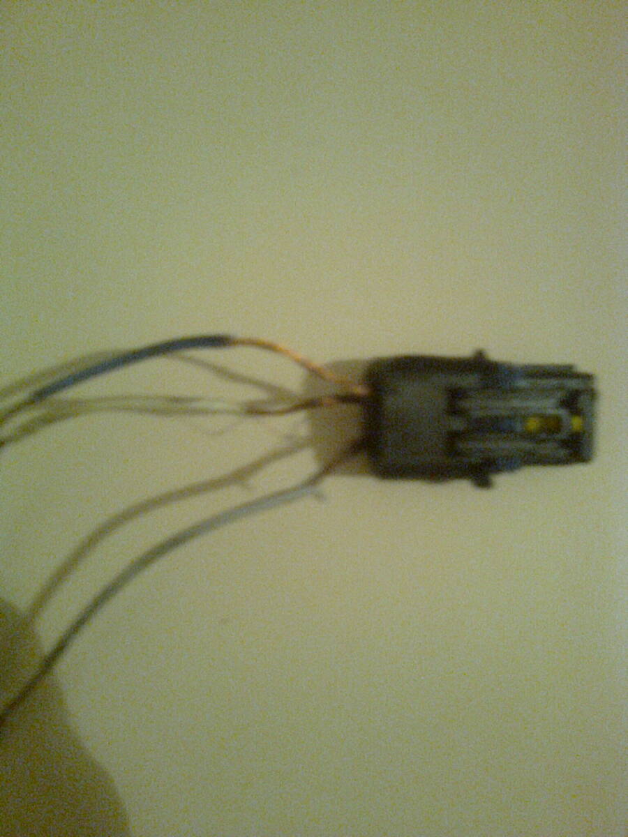

Ragazzi in tema di temperatura acqua ho avuto un piccolo inconveniente proprio ieri sera tornando dal mare,in pratica la solita falsa segnalazione tipo quando siamo in assenza della massa aggiuntiva con la variante che questa volta il termometro e' anche tornato quasi a zero dopo essere salito a 110 gradi.Mi sono ovviamente fermato per controllare (anche perché stavo trainando la roulotte)e visto che tutto era ok ho proseguito.
Stamani ho aperto il cofano,pensavo a questo punto ad un guasto dello strumento,ho cosi' per sfizio sfilato la connessione del sensore posto sul termostato e quasi istintivamente mi e' venuto da aprire il corrugato in plastica che ricopre il cablaggio...Ebbene fili stracotti dal caldo,la protezione in gomma completamente fusa e falso contatto tra i fili.(Vedete lo spinotto sostituito in foto).
Ho quindi recuperato i fili e relativa connessione in demolizione da una altra lybra e giuntato con saldatore a stagno.Problema risolto.

Quasi la stessa cosa che è capitata a me.. solo che il mio spinotto era stato "cotto" dall'olio che, goccia dopo goccia, colava dal collettore dell'intercooler. Hai controllato lo stato degli spinotti del sensore (bulbo) innestato nella valvola termostatica? I miei erano tutti anneriti. ..

Ciao Vittorio si mi ricordo che volevi sostituire la Lybra,il rumore che senti e' dovuto ai tasti della consolle del clima (lo fece anche la mia)si consuma la spugna interna.Per l'appiccicume purtroppo tassa che abbiam pagato tutti,non resta che l'olio di gomito.
Per rispondere all'amico Robert,la mia connessione non presentava all'interni segni di bruciatura,il problema riguardava solo la guaina dei fili cotta,fortunatamente le ventole han continuato a fare il loro lavoro.
