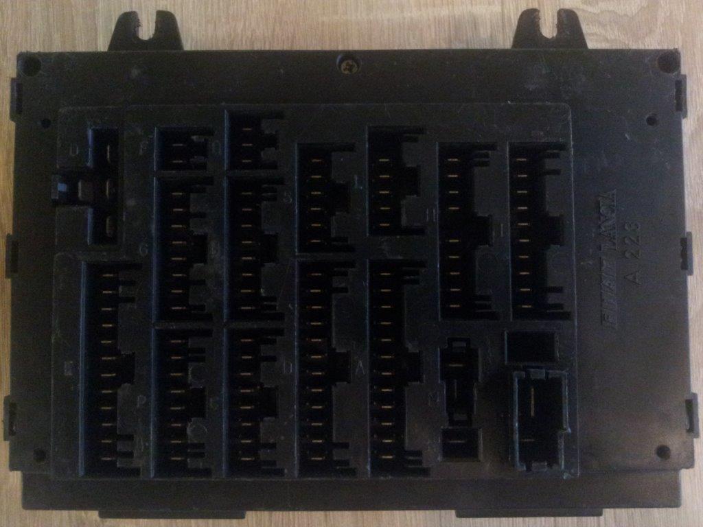

Hallo Al,
was sagst Du zu dem? Sieh ihn Dir bitte genau an, da ich nicht weiß, ob er vielleicht auch von der 1. Serie stammt. Eventuell ist da auch gar kein Unterschied.
Steht bei Deinen hinten Auch A223?
Volker
Volker

Volker, da wir am 3. Serie SW eines Freundes sehr viel geschraubt haben (der der 3. Serie ist definitiv anders), kann ich dir sagen hier Stand auch A223. Ich kann morgen mit meinen Sicherungskästen der 2. Serie vergleichen.

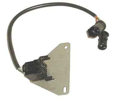

Re: Suche Servotronic Steuergerät und Weiteres / UPDATE
Hallo an alle,
kurzes Update zur Servotronic. Es gibt von BMW ein Rep.Satz für das Servotronic-Steuergerät, passt auch in unsere Thema's. BMW Best.Nr. 32431162736 ist ein Adapterkabelbaum passend zu den Steckern mit Anschluss für die neueren Servotronic-Steuergeräte. Das Ganze funktioniert einwandfrei und man braucht die originalen Steckverbinder nicht abzwicken oder umbauen. Kostenpunkt 60.- EUR als Neuteil bei BMW.
Ausserdem wurden bei BMW kurzzeitig auch die gleichen Steuergeräte wie im Thema verbaut mit der ZF Nummer 7038900147 (Schwarz) und 7038900120 (Blau). Neu leider auch nicht mehr bei BMW erhältlich aber im Netz.
Mit den Umbausatz lässt sich aber auch das neue BMW Steuergerät verwenden. BMW Art.Nr. 32 43 1 162 705, 150.- EUR als Neuteil. Dieses wird als Ersatz für das alte ZF 7038900147 mit dem oben beschriebenen Kabelsatz im Reparaturfall bei BMW verwendet und sollte somit auch beim Thema funktionieren.
Kommende Woche kann ich mehr sagen. Im Anhang ein Bild vom Rep.Satz.
