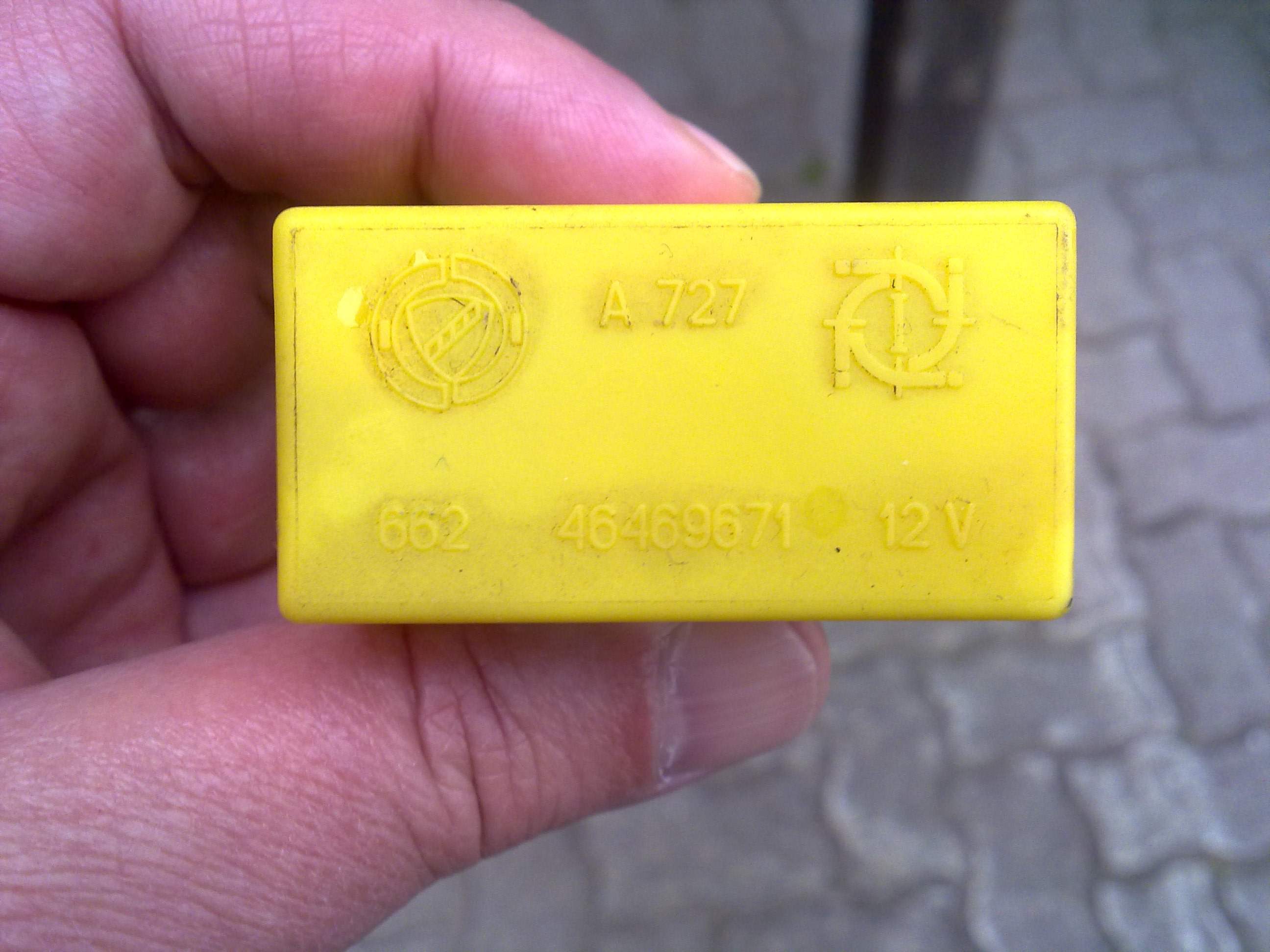

anhängig das Bild vom ZV-Steuergerät für Gerhard und Ümüt. Sollte im ebay zu erhalten sein. Im Alfa gab es das Relais auch.
Dank nochmal an Ümüt und Pelle für die Fotos und Hinweise zum Innenleben des ZV-Motors.

Gerhard, Norbert, jup es lag am ZV-Steuergerät. Super-Tip danke
