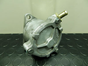

Il depressore e' quello che lavora sull'asse a camme,serve a far si che funzioni il servofreno succedeva su quelli di vecchia generazione che si guastavano e causavano questo inconveniente,da verificare come dicevo anche la tubazione se rotta di li aspira un sacco di aria

Ti posto una foto del depressore,situato vicino alla batteria sulla testata del motore,guarda la tubazione in uscita seguila e verifica che sia sana

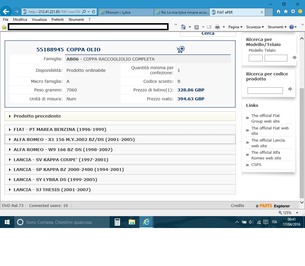

dispiace per l'accaduto per la coppa dell'olio.... mannaggia ce ne sempre una ............?tt?
questo e quello che dice su eper sulla 156 benzina diesel e compatibile come la marea a benzina diesel come la k thesis ecc.
vedi allegato
per smontarla e abbastanza semplice tolto la copertura motore e individuata la coppa al lato ci sono dei bulloncini sviti
e viene via , se puoi cambia anche la guarnizione se no vai di pasta rossa ...........;)

grazie giu!! quindi in teoria quella della 166 e 156 2.4 dovrebbe andare.....in demolizione vicino casa ce sia una 166 che una 156 2.4....casomai smonto prima la mia e vado li con il campione, e me la faccio smontare! con occasione faccio anche cambio olio:D visto che il mio e rimasto tutto in campagna>:D<

ciao ,si vai con il campione in mano e meglio poi verifica che siano uguali e corrispondenti l'altezza se no entra meno olio,
