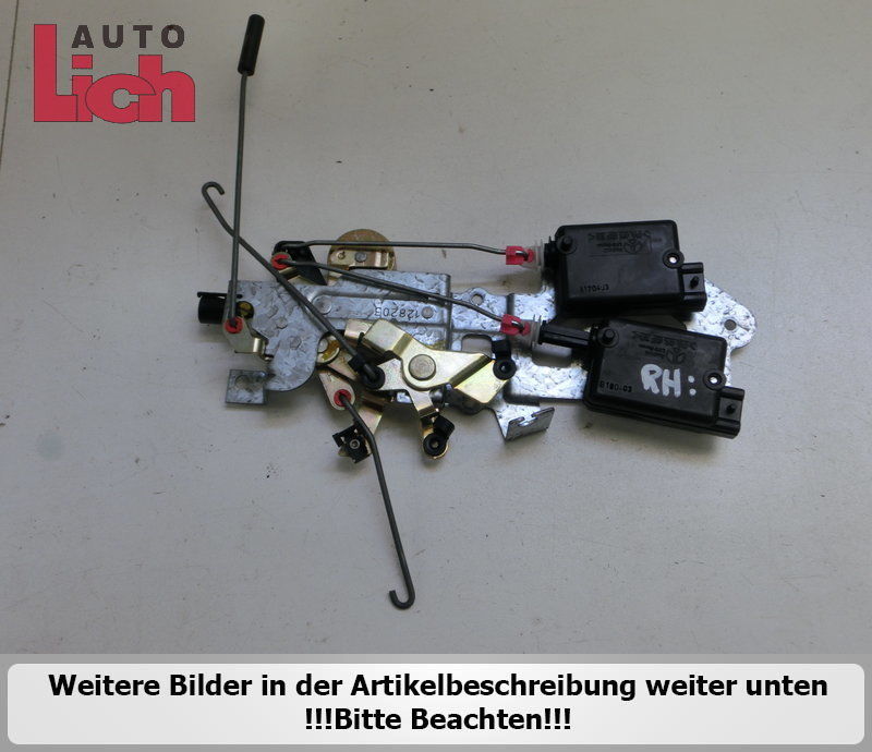

Ciao Molizio... leggo un pò in ritardo questa discussione, ma spero di esserti utile. Purtroppo confermo quanto hanno preannunciato alcuni utenti: "HAI LE MANIGLIE ROTTE....ENTRAMBE". Più precisamente non sono le maniglie, ma due mollettine interne che sono saltate dalle loro sedi e non ti permettono di aprire dall'esterno la portiera...creando quel fastidioso effetto di " apertura a vuoto". C'è modo di ripararle...io ci sono riuscito. Smonta il pannello facendo un po di attenzione e vedi se le mollettine sono rimaste appese (magari si sono solo sganciate)... una è tipo quella della penna a scatto mentre l'altra è tipo a cerchio. Ti consiglio di fare una ricerca su internet ed osservare bene le immagini..Puoi ingrandirle e noti le posizioni esatte. Comunque, riagganciandole nelle loro sedi, noterai che la maniglia va in trazione. Ciao e grazie per l'attenzione.
n.b. L'immagine della mollettina è puramente casuale..non è riferita alla serratura. Serve solo per far vedere cosa cercare. L'altra immagine porta la molla che traziona al centro,quella parte scura.
- lancia-phedra-179-bj03-zv-servomotore-chiusura-centralizzata.jpg (66.92 KiB) Visto 555 volte
- molletta a cerchio.jpg (5.93 KiB) Visto 555 volte
