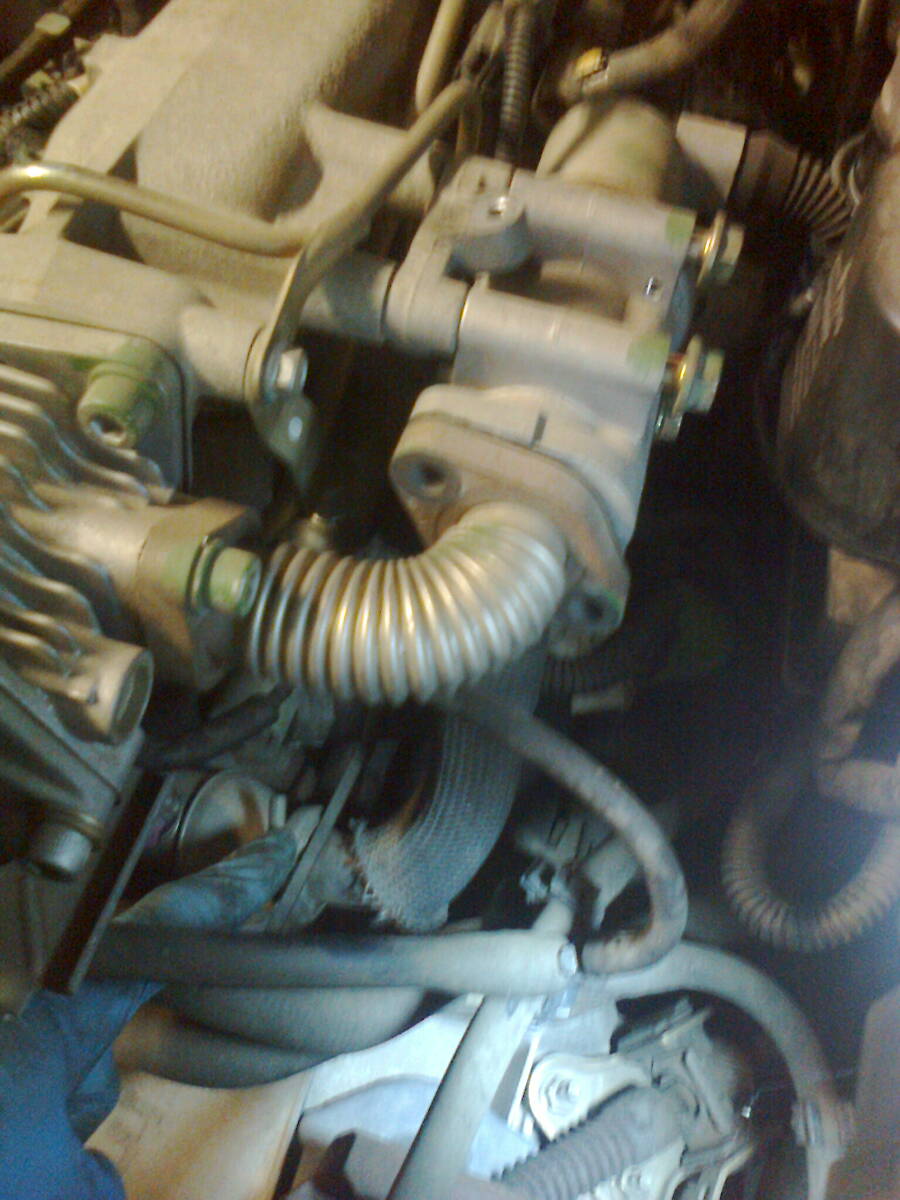

Mannaggia..mi spiace,secondo me non aveva granche' voglia di occuparsene,il pricolo c'e' eccome se ti si spegne in corsa,fai una cosa semplice scollega la connessione della valvola EGR essa si blocca chiusa e cessa di lavorare almeno elimiamo un problema.Poi al piu' presto cambia il sensore.
In foto vedi la valvola EGR sul lato sx (guardandola fronte motore)di essa c'e' la connessione grigia da scollegare.

Grazie x i consigli Warner!!! Ma se tappo l'EGR ( mi sono fatto fare la flangia cieca di misura), devo comunque scollegarla elettricamente? E devo pulirla in qualche modo?... per il sensore ho appuntamento lunedi mattina in officina da un mio amico
Lybra sw 1.9 jtd lx del 10/2001, grigio chiaro Elisa, pelle grigia, ICS Navi, Bose, cd, cruise control, chiusura elettrica specchietti, specchio interno fotocromatico e con sensori...e chi più ne ha, più ne metta...
Re: Aiuto non voleva più partire
No lasciala pure collegata.per ulteriori dettagli contattami in pvt altrimenti andiamo contro il regolamento del forum.(tu)

Controllando l'EGR ho scoperto che il precedente proprietario della mia Lybra l'aveva ta@@@ta. Un problema in meno per me.
