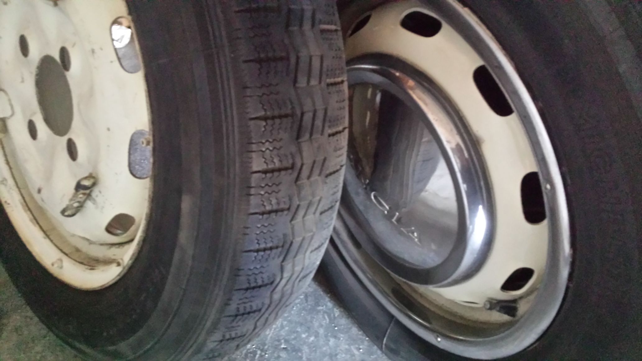

Ciao Vittorio,
per tuo riferimento, nella foto allegata vedrai a sinistra una ruota della Flavia 815.00 (senza coppa e corniera) verniciata da Mamma Lancia ed a destra una ruota (completa) riverniciata con RAL 1015. Tieni conto che la fotografia è stata scattata senza flash ma l'incidenza della luce sulle due ruote era leggermente diversa.
Appena riesco, posterò anche una foto di un cerchio, proveniente da una berlina color "azzurro Vincennes", verniciato nel colore che Lancia definifiniva come "grigio chiarissimo" negli specchi di finizione.
Giovanni
Giovanni

Re: COLORE CERCHIONI FLAVIA COUPE' PRIMA SERIE

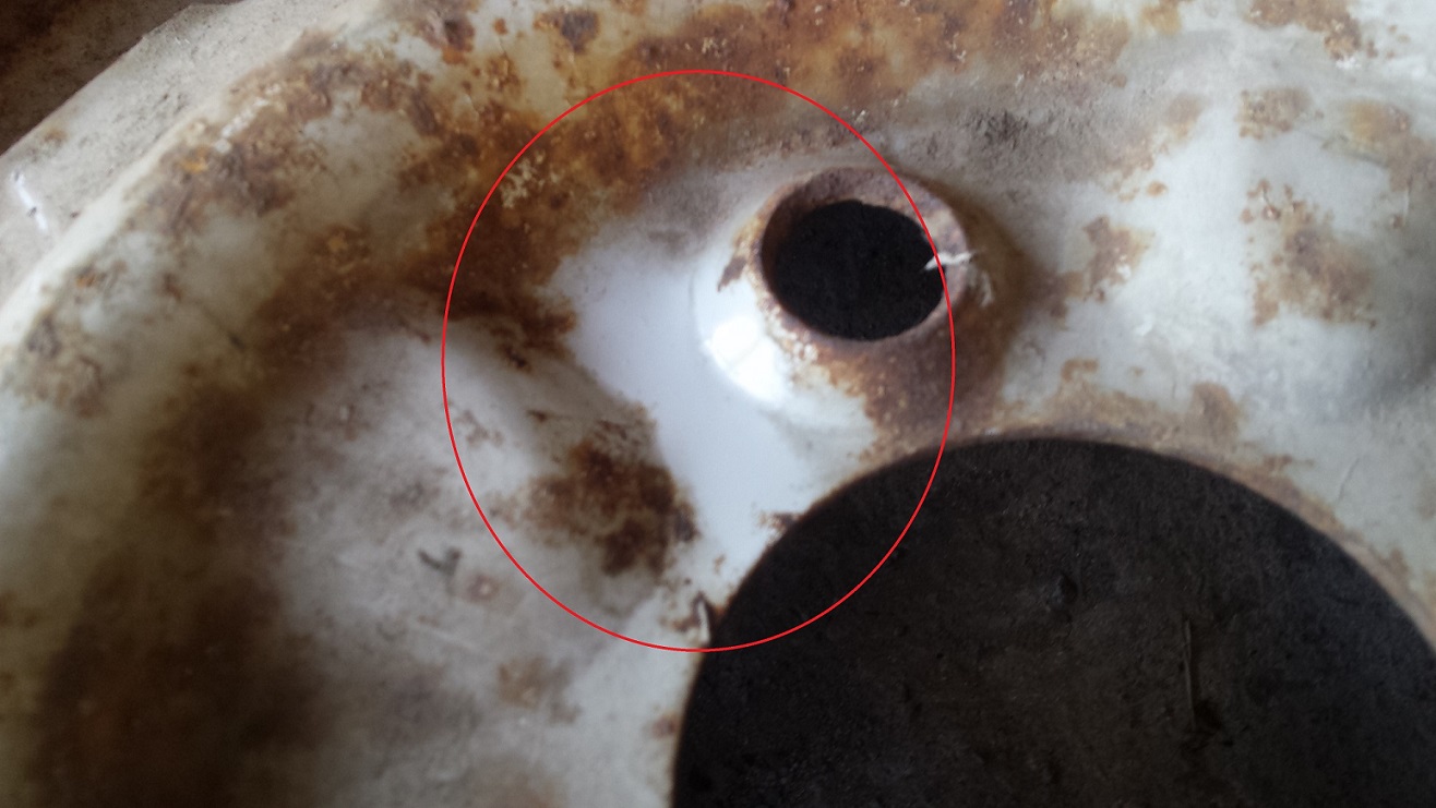

Ciao Vittorio,
come promesso allego una fotografia di un cerchio con vernice originale "grigio chiarissimo" montato su una vettura color "Azzurro Vincennes". Come puoi vedere il colore è decisamente più chiaro dell'altro cerchio postato in precedenza.
Come già detto, sulle berline il colore avorio ed il grigio chiarissimo erano utilizzati in abbinamento a diversi colori della carrozzeria, per certo, a partire dalla seconda metà del 1962 (data dei disegni (specchi) di finizione presenti nell'archivio Lancia. Per le vetture precedenti la cosa non è certa ed è possibile che tutte le vetture avessero i cerchi color avorio. Per quanto riguarda le coupè non posso darti alcuna informazione sicura in quanto i disegni di finizione non sono reperibili né presso l'archivio Lancia né presso la Pininfarina.
Resta sempre valido il consiglio già dato, fai dei provini su lamiera, non fidarti troppo dei cartoncini RAL e confrontali con il colore dei tuoi cerchi in una zona in cui si è conservato decentemente, la zona migliore è a mio avviso quella cerchiata nella foto, ovvero tra i dadi di fissaggio, quel punto era protetto dalla coppa quindi al riparo dal sole. Evita la zona all'interno del canale perchè il lungo contatto con la camera d'aria altera il colore pertanto lo vedrai molto più giallo ed opaco di quanto dovrebbe essere. Evita altresì la zona esterna perchè il colore viene alterato dal sole e dalla polvere dei freni.
Giovanni
Giovanni
