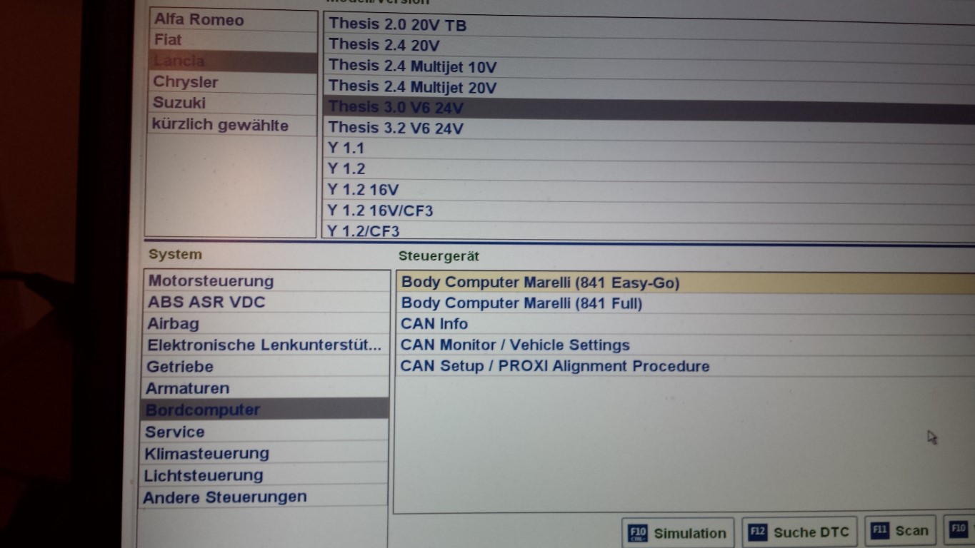

Re: Batterie ständig leer
Hallo Thomas,
Also um auf das Power Management von Thesis zugriff zu bekommen
muss man ein Kabel mit vollbelegung haben und dazu ein ODB-2 Gerät mit Phasentauscher mit man
auch alle Querbelegungen nutzen kann. Denn um auf das von Siemens/Bosch Power Management zugriff zu erhalten benötigt
man ein sollches ODB gerät.
Die Standard ODB geräte können dies leider nicht (ELM32x Chip).
Ich nutze Privat den "AGV4000B-Expert Interface" dies kann auf das CAN-Bus des Low Level Systems zugreifen.
Leider musst ich wo ich noch in Deutschland war feststellen das nicht mal die Fachwerkstätten richtig geschult sind um mit alle Protokollen
umgehen zu können.
Man muss über das "CAN-Low-Level" sich mit Power Management verbinden.
Mit der Richtigen Software bekommt man das dann angezeigt und kann auch die Logs, Spannungen der Steuergeräte, Batterie-lade-spannung, Batterie Halte Spannung uvm. auslesen.
Gruss Taiwendo

hallo taiwendo
danke für deine super schnelle antwort. hab heute zwar das update auf multiscan 2.7 schon installiert, aber keine veränderung
entdecken können. ich häng mal ein bild mit dran., was das programm so anbietet.
