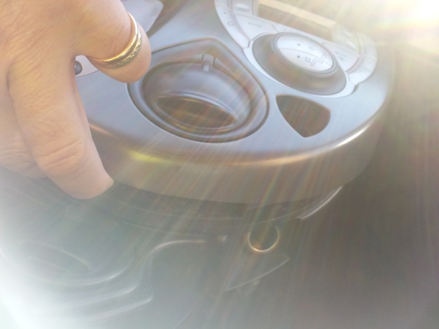

buongiorno,
sono riuscito a smontare la mascherina in radica, e il bordo del cambio automatico..
Ho tentato di togliere la consolle , ma riuscendo solamente a staccare la parte sotto ( 3 dentini)..mentre sopra e' durissimo e ho paura di rompere la consolle o i dentini!!
Cosa devo fare...bisogna comunque forzare molto???
grazie

Re: tettucci aperti.....allagamento!!!
Fermo li.... non devi togliere altro .... tirando verso l'alto e indietro la plancia si sgnacia. (tu)
se ho capito bene...alzo la parte di consolle gia staccata ....
la alzo e la tiro verso i sedili????
