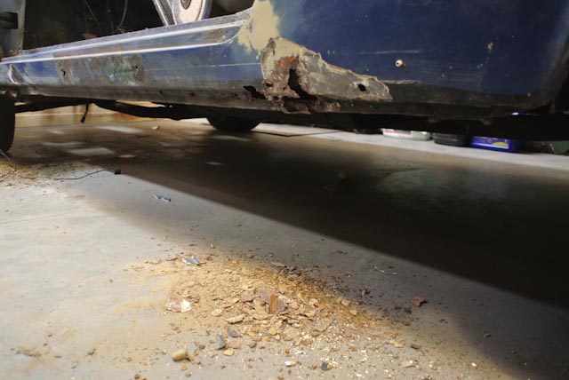

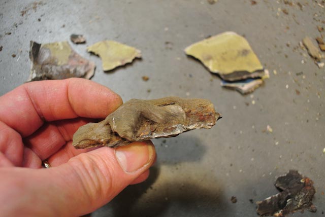

Januari- maand 4
Werk aan lancia op een laag pitje, in elk opzicht.
De beloofde/verwachte strakke - bijna roestvrije - fulvia ( naïef, naïef ) blijkt toch enige verrassingen in z'n buitendorpels te verbergen,
waar een mens niet echt gelukkig van wordt.
Eerste keer dat ik me serieus mispak aan een oldtimer. WYSIWYG ? hier niet echt.
Even slikken en herpakken zeker ?
geert.

Re: restauratieproject (-je) Fulvia S2-S3 1.3
Welcome to the club.
fulviabert
- Posts: 373
- Joined: 18 Jan 2009, 22:39
Goedemorgen, dit is toch wel een veel voorkomend probleem bij de fulvia dorpels hoor.
Iedereen heeft zijn of haar best er op gedaan,
Alles is te repareren,ik heb de dorpels van mijn fulvia tot aan de tussenschotjes en bakjes moeten reconstrueren.
Na een goede tectyl beurt gaat dat vervolgens weer jaren mee.
succes ermee,ben met mijn auto ook 4 jaar op mijn dooie gemak bezig geweest.
bert
bert
'k heb toch wat drempelvrees.
grten, Geert
grten, Geert
bekijk de binnen delen van de drempels ook goed ,in een keer goed aanpakken .

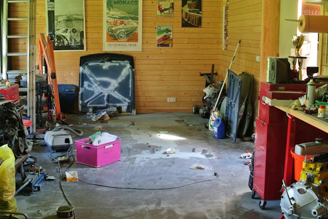

MAAND 8
Lange tijd stil geweest, geen overgave , hoogstens een staakt-het-vuren om des te beter het mijnenveld ( dat de fulvia toch blijkt te zijn) in kaart te brengen.
Met het mooie weer kon de Fulvia naar buiten !
Niet uit eigen beweging natuurlijk, doch gezwind geduwd door het baasje.
Met het mooie weer was het het moment om de zeer stoffige garage ( afschuurwerk ) eens op te kuisen.
Hierbij enige foto's van
The good ( de betere kant), The bad ( de nog te bewerken kant) and The Ugly ( de stoffige garage ( het badwater na het klusje leek echt op mediterraans "côte d'Azur"- zeewater)
grten, Geert.
volhouden
"volhouden"
zoals men zegt tijdens een reanimatie als patiënt dreigt in de tunnel gezogen te worden
bedankt ! I'll hold the line . Geert
