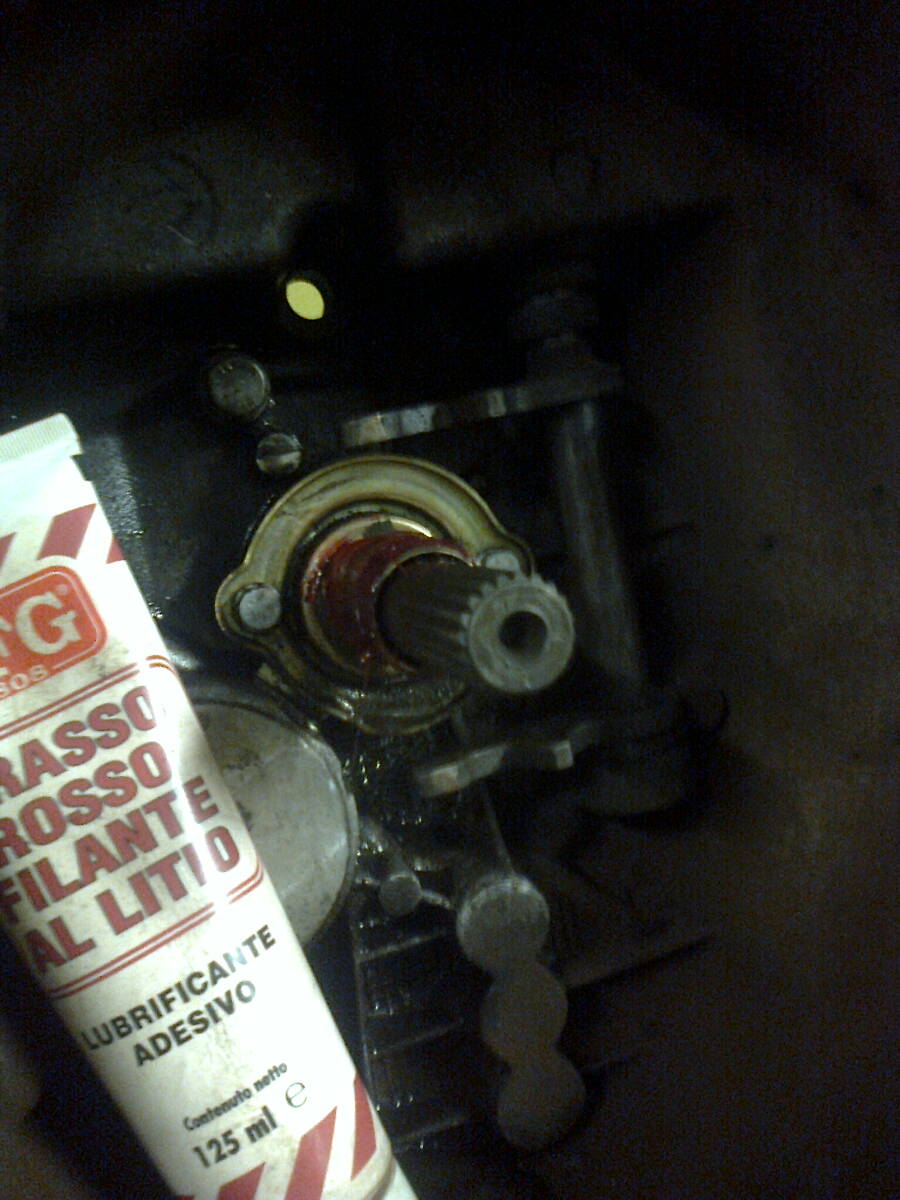

Purtroppo GIU ha centrato il problema molti colleghi impiegano il comune grasso bianco nel montaggio del gruppo frizione per lubrificare il canotto di scorrimento del reggispinta.Questo purtroppo non e' progettato per le alte temperature e dopo un po' di km forma un vero e proprio "pastone adesivo"propio dove lavora il cuscinetto reggispinta.
Se proprio e' insopportabile non resta che smontare nuovamente il cambio,io da quando ho notato questo inconveniente uso esclusivamente grasso al litio,dopo 100.000km la mia frizione e' morbida come il primo giorno.Allego foto del punto da lubrificare ed il relativo grasso.

Per rispondere all'amico Robert io uso grasso al litio su tutte le nuove frizioni che monto e' un ottimo lubrificante.(tu)
