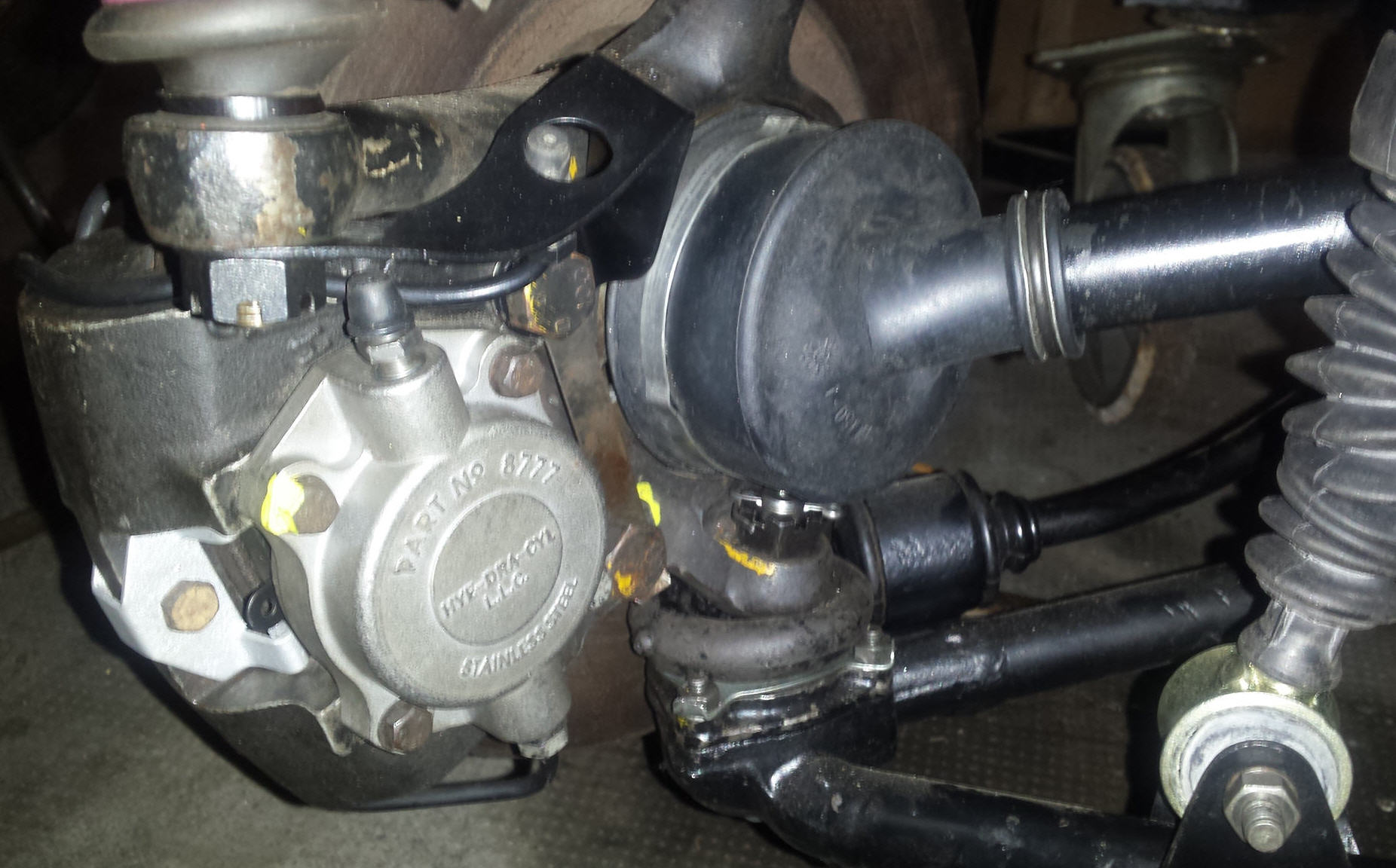

Ciao a tutti,
montate anch'io, confermo che la cuffia segnalata da golgoth calza a pennello.
Allego una fotografia.
Giovanni
Giovanni
- cuffia giunto ruota.jpg (243.16 KiB) Visto 460 volte

Non vorrei fare il pessimista, ma... quelle Impergom sono proprio le cuffie che avevo montato prima delle attuali, e sono durate pochissimo: si sono tagliate in corrispondenza dell'unico snodo...
Meglio prendere davvero quelle della Delta con più snodi/anelli che si flettono meglio e di conseguenza resistono di più (v. mia foto allegata)
Re: cuffie semiasse lato ruota
Ciao,
Condivido il tuo parere, le cuffie originali, a soffietto, erano certo più flessibili. Unico vantaggio che intravedo nelle impergom è di tenere il giunto meglio ingrassato.
per quanto riguarda la durata ti saprò dire...
