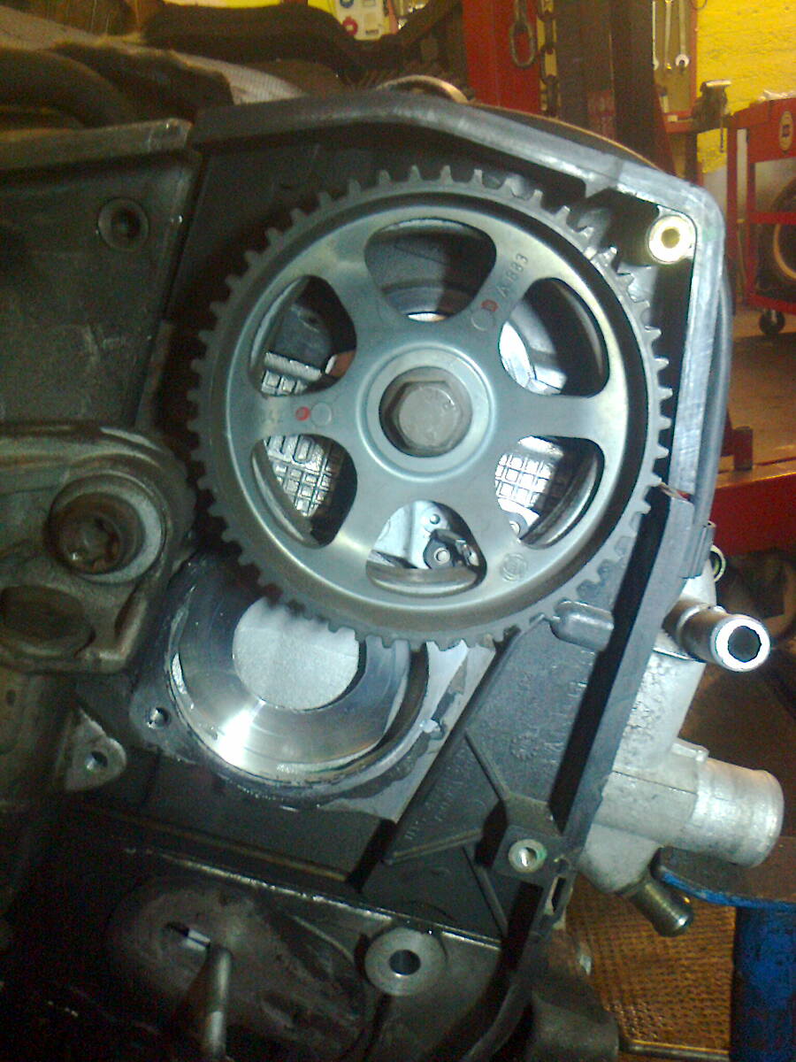

Re: A volte non parte
Foto 1 sensore di giri
foto 2 puleggia asse a camme dietro di essa si trova il sensore fase
Buon lavoro,facci sapere.
